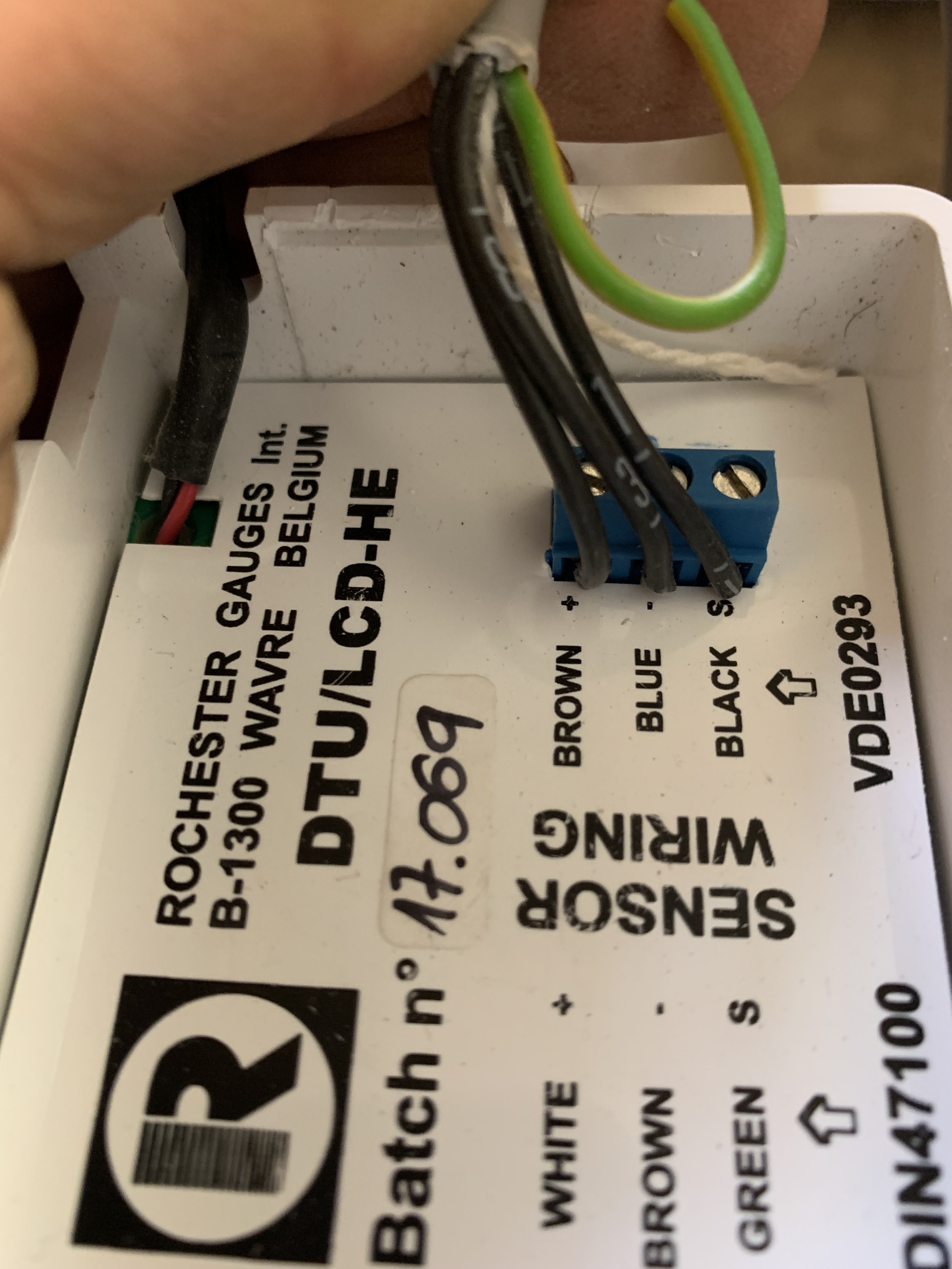

Bonjour à vous, j’aimerais Home assistaniser ma jauge pour la citerne de gaz. Mais je n’ai pas trop envie d’envoyer du courant dans cette citerne :zany_face:
Voici le schéma de la jauge actuelle:, qui fonctionne sur piles (6v).
Pensez-vous qu’il s’agit simplement de mettre dans un wago les câbles ayant la même couleur sur le Shelly Uni Plus ? Si oui, le G de la citerne sera connecté au Shelly… en même temps je pense que c’est déjà le cas sur la jauge actuelle.
Merci de vos conseils !
