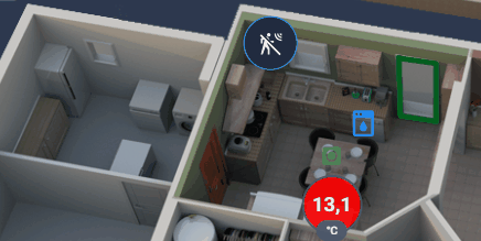

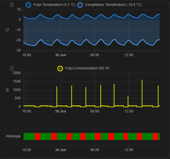

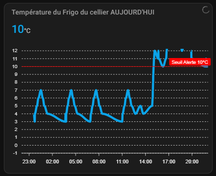

Hello tous,
FRIGO2
Avec la canicule, j'ai mes frigos qui comment à tirer la langue.
J'en ai profité pour faire la leçon à mes filles qui mettent 5 min pour trouver une bouteille d'eau et j'ai automatiser le contrôle des températures.
Cela en ajoutant des notifications SMS/Pushover ainsi que des notifications visuelles. Chacun peut aussi ajouter des messages sur son assistant vocal préféré.
Voici mon retour d'expérience avec les cartes, les automatisations, les entrées à créer ainsi que des copies d'écran.
J'ai eu la bonne surprise d'avoir une acceptation à 100% de toute la famille, donc un WAF parfait !
A votre dispo pour préciser quoi que ce soit, s'il manque quelque chose.
Bonne lecture.

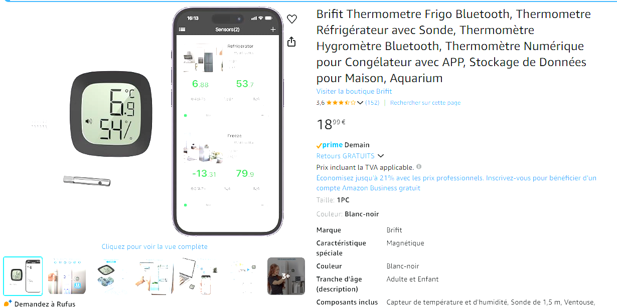

salut,
j'utilise ca pour mon frifo et mon congel.ca communique en BT. le câble passe a travers le joint de porte après une petite incision (sinon le joint est pas assez souple et laisse passer l'air et l'humidité)

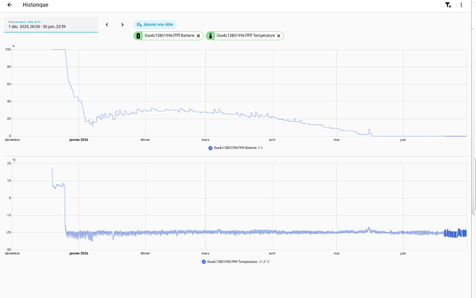

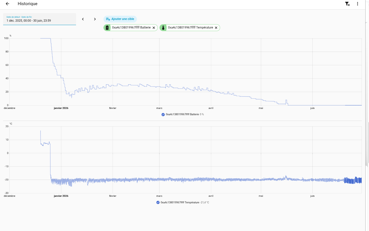

si si; j'ai mis un Sonoff SNZB-02WD dans mon congel;
ça marche depuis plus de 6 mois malgré le fait que la batterie est à 0% depuis un mois...

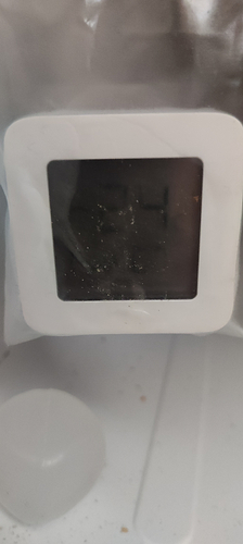

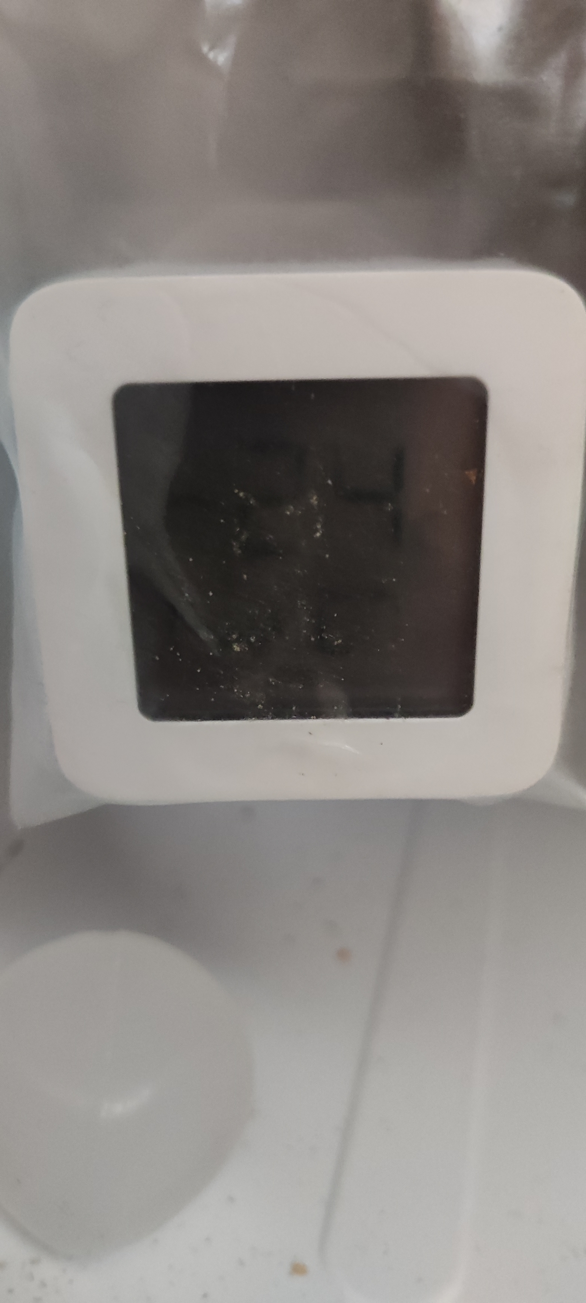

J'utilise des Xiaomi LYWSD03MMC, celui dans le congélateur est dans un sachet zip. Il tourne depuis 3 ans bientôt.
La batterie tient plus d'un an.
oui, l'afficheur n'aime pas trop les -22° (il affiche "LOW")
je ne m'en sert pas, mais a l’époque, le l'avais trouvé moins cher que le modèle sans afficheur...
oui mais dommage, toujours avec afficheur.
Pas de soucis avec les Xiaomi LYWSD03MMC, il affiche bien du -24°c.
chaud !! :cold_face:

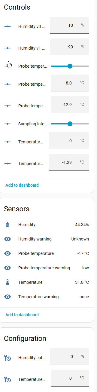

Au moins mes 3 sondes sur un vieux Shelly sont sans afficheur et alimentés en 220, pas de soucis de piles mais pas idéal non plus... (j'ai une alerte si le module est down).
J'ai reçu ça (Ali) aussi avec temp/hum à l'extérieur et temp au bout du fil
