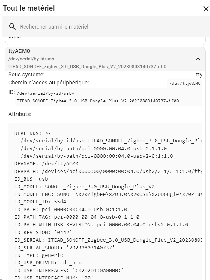

J’utilise un dongle Sonoff Zigbee 3.0 sur un Synology DS920.

Alors oui, ma clé a bien été montée sur ma VM dès le départ. Il s’agit de la version « E ».

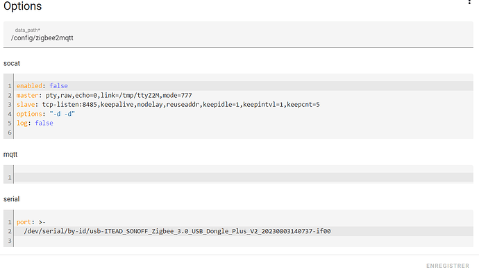

Pour ce qui est de ma config zigbee2MQTT :

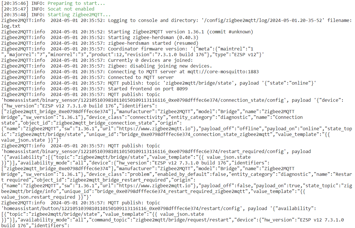

Et les infos du journal désormais :
enlève la partie MQTT dans ta conf et laisse le se débrouiller tout seul.
voila ce que j’ai dans la mienne avec ma clef Sonoff de model P et cela fonctionne très bien.
Tu devrais changer de pseudo pour « LeLapinDeGénie » ! Ca fonctionne !!

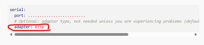

Si j’en crois le message de @LeLapinFou , il a une version P
Donc c’est normal que que ça ne fonctionne pas en l’état, il manque l’info ‹ ezsp › dans serial
serial:
  port: .........................
  # Optional: adapter type, not needed unless you are experiencing problems (default: shown below, options: zstack, deconz, ezsp)
  adapter: ezsp

comme le précise @Pulpy-Luke , il faut rajouter cette ligne pour ta clef :
Je crois bien que c’etait ca, plus de probleme Z2M fonctionne niquel ! Merci beaucoup
