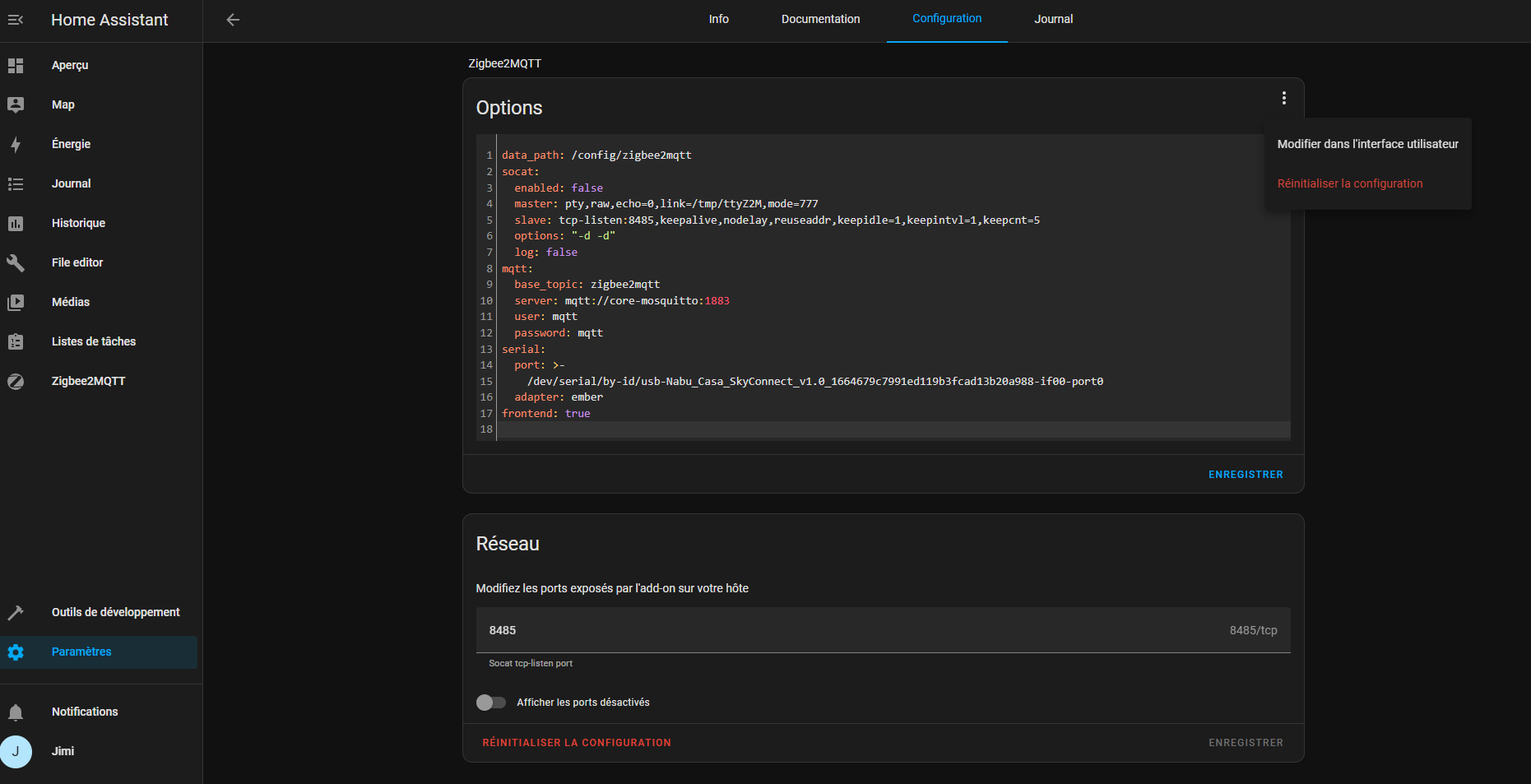

pour passer sur le firmware ember, il faut flasher la clé zigbee pour l’utiliser.
Tu as l’addon silicon labs flasher, pour le faire. Il faut arrêter Z2M, pour pouvoir flasher la clé :
le firmware ember pour la skyconnect:

J’ai remis frontend: true au debut de la ligne sans espace.

Si je fait ça, j’arrete juste le module Z2Mqtt, je flash la clé, puis je change seulement l’info ezsp par ember avant de re demarer Z2M ?
oui, il faut changer adapter: ezsp par adapter: ember directement dans le fichier configuration.yaml du dossier Zigbee2mqtt. Utilite l’addon file editor pour éditer le fichier. Ne pas le faire de la configuration de Z2M par le UI, car ça ne l’enregistrera pas.

Oui, arrête Silicon Labs Flasher. Et relance Z2M, en ayant bien changé en adapter: ember par le fichier configuration.yaml de Z2M.
Pas d’espace en trop ou en moins ?
data_path: /config/zigbee2mqtt
socat:
  enabled: false
  master: pty,raw,echo=0,link=/tmp/ttyZ2M,mode=777
  slave: tcp-listen:8485,keepalive,nodelay,reuseaddr,keepidle=1,keepintvl=1,keepcnt=5
  options: "-d -d"
  log: false
mqtt:
  base_topic: zigbee2mqtt
  user: mqtt
  password: mqtt
serial:
  port: >-
    /dev/serial/by-id/usb-Nabu_Casa_SkyConnect_v1.0_1664679c7991ed119b3fcad13b20a988-if00-port0
  adapter: ember
frontend: true
Comme indiqué par @WarC0zes
Ces modifications sont à faire dans
/config/zigbee2mqtt/configuration.yaml
Une fois que la 1er démarrage de l’addon a été fait les modifications de la configuration 'e doivent plus être dans dans la page de l’addon
Non !
Ce n’est pas de la configuration par le UI, qui faut le faire.
Il faut editer le fichier configuration.yaml du dossier Zigbee2mqtt, par file editor ( module complémentaire a installer ).

Je n’avais pas compris le passage File Editor. Avec la copie écran j’ai capté.
