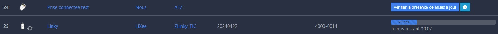

J’ai lancé depuis hier après midi, (Dimanche), la maj de mon Linky et seulement de mon Linky.
Elle a progresser normalement jusqu’à 25.22% en une dizaine de minutes, puis elle est restée comme ça depuis. Elle m’annonce comme temps restant 30.07 depuis hier également, sans bouger… ![]()
Selon toi c’est normale et je dois attendre, 30.07 ce sont des minutes ou des heures ? ![]()

Ce sont des minutes. Par défaut une maj de Zlinky, faut compter 30-35 min ( un peu plus, si le signal est moyen ).

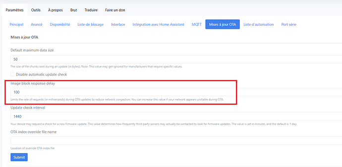

tu peux modifier c’est option pour aller plus vite. Par défaut c’est a 250, je les mis a 100, ca met 10-12min. Le Minimum est a 50. Ne pas mettre en dessous de 50.
Je veux bien tenter ça, mais que dois-je faire : Est-ce que je dois la stopper cette mise à jour avant de faire ces modifs ?
j’avais cru comprendre de Pulpy-Luke qu’il me fallait attendre…

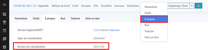

tu vois la version du firmware dans le menu de Z2M, va sur la roue crantée et a propos :
Ok, tu as une clé Skyconnect, mais tu as flasher ta clé pour l’utiliser avec Z2M ?
Car si tu ne la pas flasher tu utilises un firmware qui est obsolète pour Z2M.
le firmware d’origine est le ezsp et il faut utiliser le firmware ember maintenant sur Z2M.

- Pour la version du firmware, c’est la version : 7.1.1.0 build 273

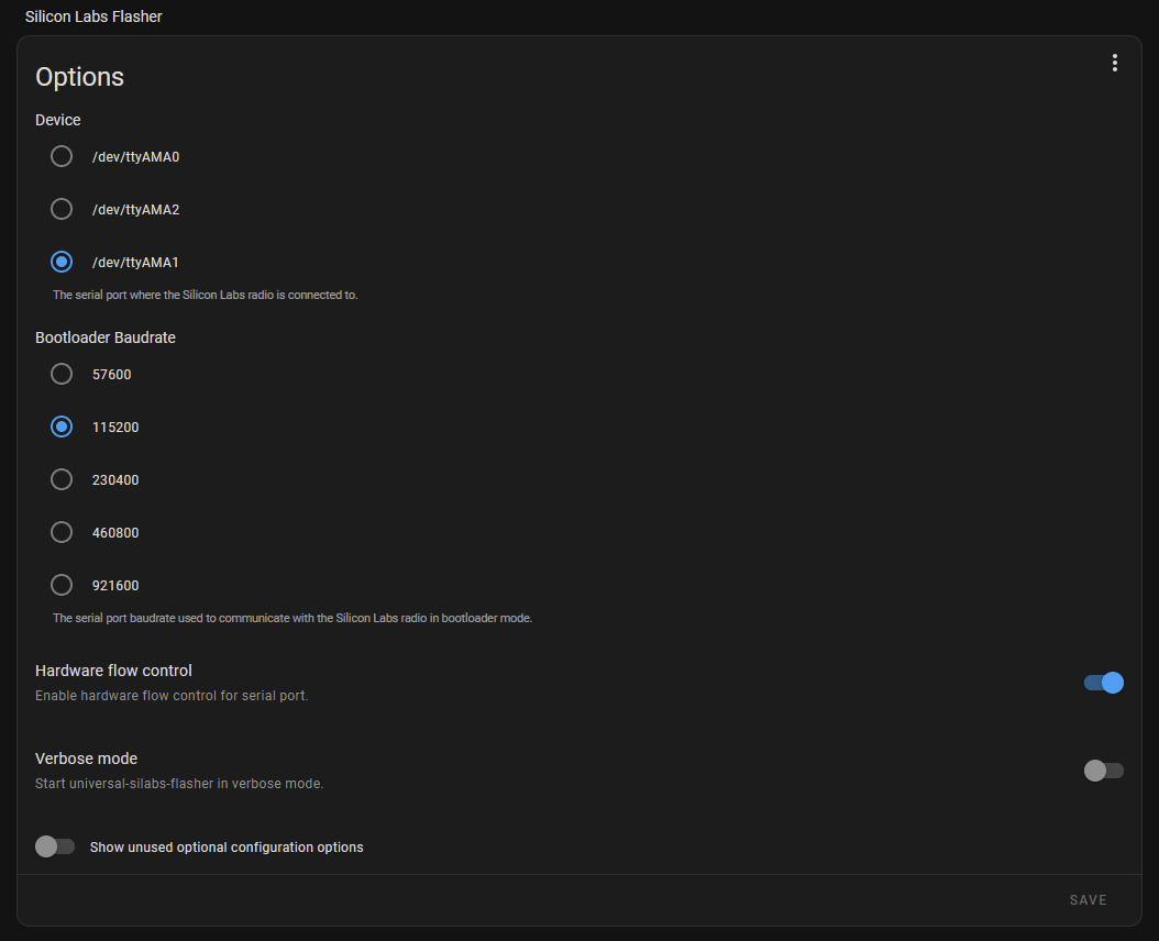

ensuite, tu dois installer le module complémentaire Silicon Labs Flasher
Avant de lancer le flash et démarré le module Silicon labs flasher, tu dois arrêter Zigbee2mqtt. ( sinon, ça ne fonctionnera pas )
Après, tu vas dans module Silicon Labs Flasher et configuration,
tu choisis le chemin de ta clé skyconnect, bootloader baudrate
115200, Hardware flow control activé.Tu coches l’option show unused optional configuration option et colle le lien du firmware ( fourni plus haut ) dans la case `flash custom firmware download from URL :
Puis enregistrer. Et là, tu démarres le module Silicon labs flasher, qui va démarrer le flash.
Si tout s’est bien passé, le flash est OK et tu peux arrêter le module Silicon labs flasher.

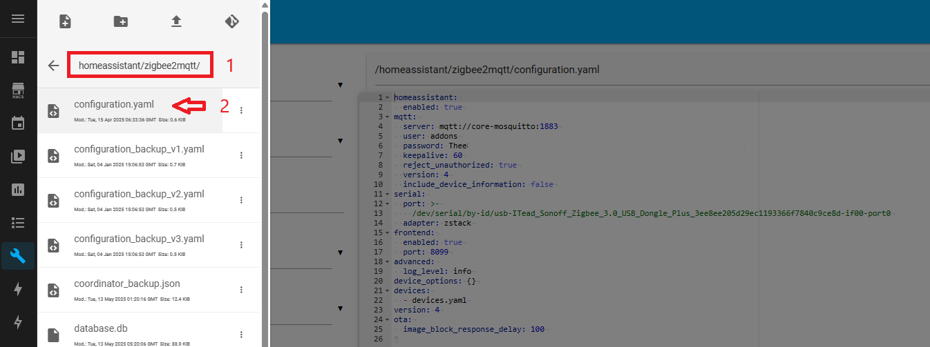

Ensuite, il va falloir éditer le configuration.yaml de Zigbee2mqtt avec file editor ( module complémentaire à installer ). Dans file editor, tu vas dans le dossier Zigbee2mqtt et sélectionne le configuration.yaml et modifier les lignes adapter: ezsp en adapter: ember et ajouter rtscts: true
serial:
port: >-
/dev/serial/by-id/usb-Nabu_Casa_SkyConnect_v1.0_XXXXXXXXXXXXXXXXXXXXXXX-if00-port0
adapter: ember
rtscts: true
Tu enregistres les modifications et tu peux démarrer Zigbee2mqtt.

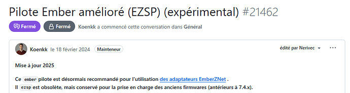

[2025-05-18 15:22:49] warning: zh:ezsp: 'ezsp' driver is deprecated and will only remain to provide support for older firmware (pre 7.4.x). Migration to 'ember' is recommended. If using Zigbee2MQTT see https://github.com/Koenkk/zigbee2mqtt/discussions/21462

Il semblerait bien que la procédure pour que ember soit pris en compte à la place de ezsp ne soit pas acceptée !

La réponse a déjà été donnée ici :
Pas bsoin de repondre en rouge, ca pique aux yeuxtu vois la version du firmware dans le menu de Z2M, va sur la roue crantée et a propos : [image] Ok, tu as une clé Skyconnect, mais tu as flasher ta clé pour l’utiliser avec Z2M ? Car si tu ne la pas flasher tu utilises un firmware qui est obsolète pour Z2M. le firmware d’origine est le ezsp et il faut utiliser le firmware ember maintenant sur Z2M. [image]

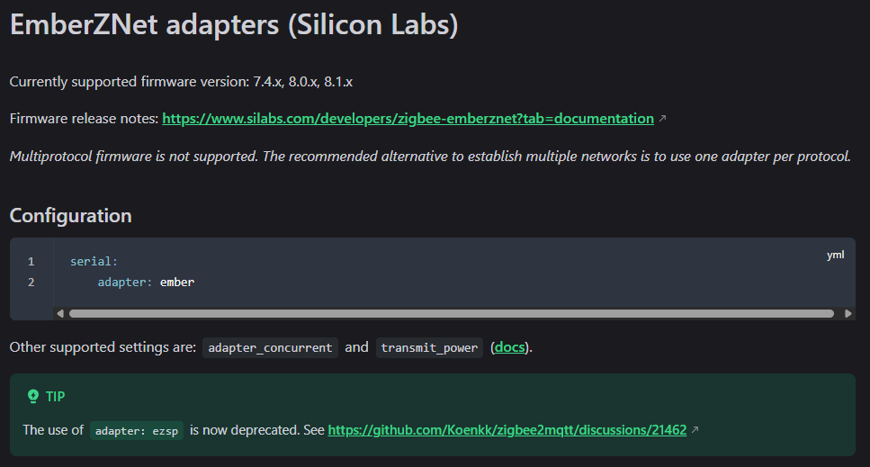

Tu dois utiliser l’attribur ember et non ezsp.
C’est marqué explicitement dans le log que tu fournis :
[2025-05-18 15:22:52] error: z2m: Error: ‹ ezsp › driver is not compatible with firmware 8.x.x or above (EZSP v14+). Use ‹ ember › driver instead.
C’est là
[2025-05-18 15:22:49] warning: zh:ezsp: ‹ ezsp › driver is deprecated and will only remain to provide support for older firmware (pre 7.4.x). Migration to ‹ ember › is recommended. If using Zigbee2MQTT see Improved Ember (EZSP) driver (experimental) · Koenkk/zigbee2mqtt · Discussion #21462 · GitHub

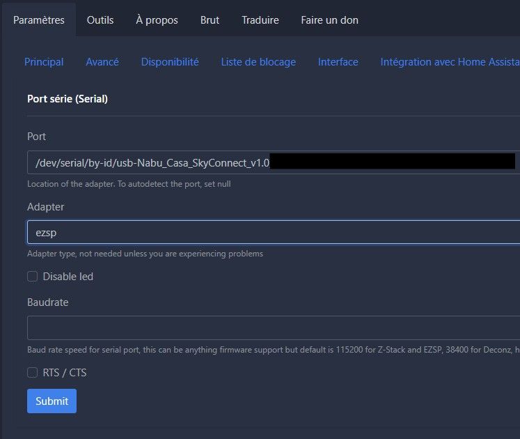

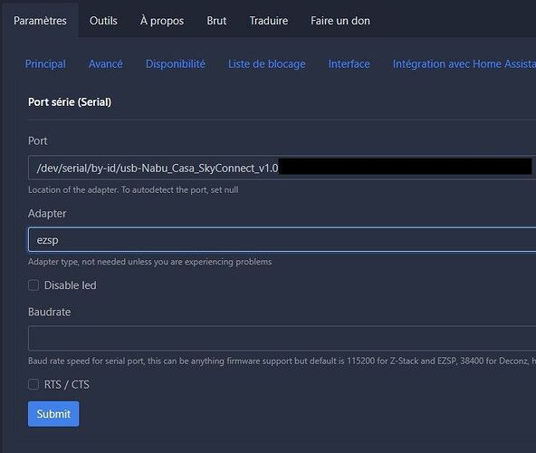

Et bien si : j’ai bien respecté les procédure qu’il m’a fournit plus haut en faisant très attention !
Je ne comprend vraiment pas pourquoi ca n’enregistre pas mes modifications dans File Editor ?
serial: port: >- /dev/serial/by-id/usb-Nabu_Casa_SkyConnect_v1.0_XXXXXXXXXXXXXXXXXXXXXXX-if00-port0 adapter: ember rtscts: true
ça au moins c’est pas correctement appliqué
