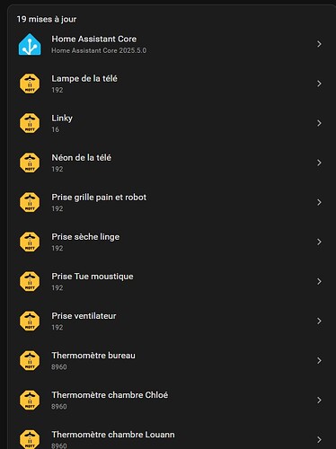

HA me propose 19 mises à jour, et lorsque je les lance il ne se passe rien !

ça vaudrais le coup de montrer à quoi ressemble ces 19 mises à jour.
C’est pas HAOS, c’est à jour, le core est en retard d’une seule release (et c’est pas forcement plus mal) et tu as quasi rien installé sur ton HA… Donc soit ce sont des mises à jours dans HACS, soit c’est autre chose
Comment puis-je te montrer a quoi ressemble ces maj ?
via une procédure particulière, ou tout simplement par une capture d’écran ?
Merci de ton intérêt.
Les copies d’écran suffiront dans un premier temps
Les voici :
OK, donc tout ce qui est jaune, ce sont des mises à jour pour les appareils zigbee (OTA) dans Zigbee2MQTT
C’est long, il faut les faire 1 à 1 et réveiller l’appareil juste après.

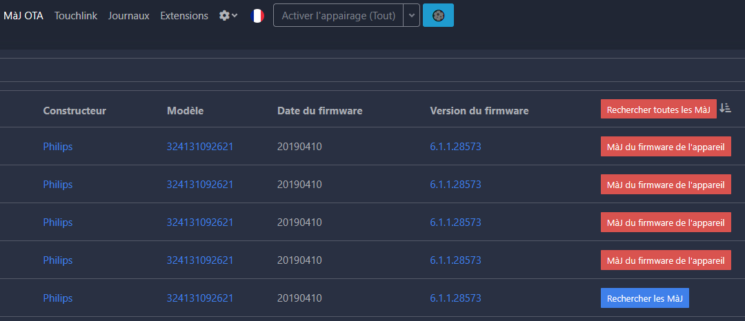

  • Tenter une mise à jour de 2mqtt en direct depuis : Z2M@homeassistant.local/OTA je reste en version 2.2.1.
  • J’ai lancé puis laissé comme ça toute la nuit, mais rien ne se passe. :disappointed:

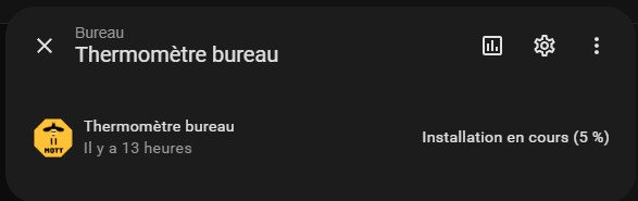

  • J’ai également et malgré tout testé la mise à jour d’un seul appareil en le reveillant tel que conseillé par Pulpy-Luke. La mise à jour s’est bien lancé, mais elle a planté au bout de plus d’1H30. (Le curseur augmente considérablement en temps annoncé au fur et à mesure de l’avancement de la maj).
Capture d’écran 2025-05-10 113634
  • Pour info, il y avait bien le curseur, mais il ne va jamais jusqu’au bout.
    (WarC0zes : je ne vois le curseur que depuis OTA, mais dans mises à jour, je ne vois que le poucentage d’évolution de l’intallation).

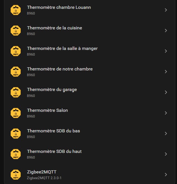

J’ai enfin réussi à mettre à jour Z2M en V 2.3.0, (je n’ai réussi qu’en passant par :
Paramètres/modules complémentaires/Zigbee2MQTT)
Puis j’ai lancé la mise à jour depuis cette tuile.
Ca n’a pris que quelques minutes.
Ensuite j’ai redémarrer HA complètement et la case Z2M a bien disparue dans les liste des mises à jour. (Celle en bas que tu n’avais pas vu Pulpy-Luke :wink:)
