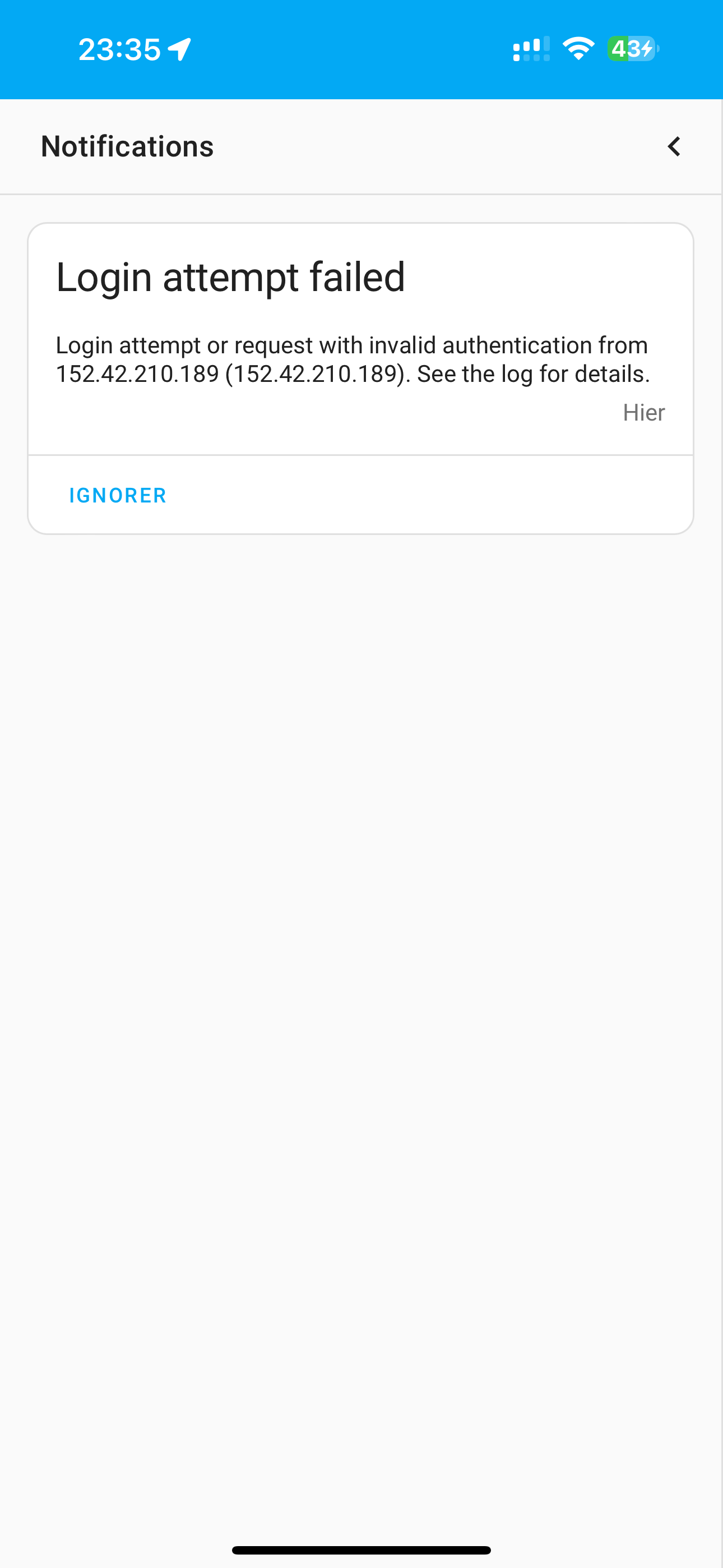

Je ne sais pas si le me fait pirater ? Login attempt failed!
Doit je m’inquiéter de voir régulièrement ce type de message dans mes notifications?
Mon HA est disponible sur le web via mon nom de domaine et configuré avec cloudflared.

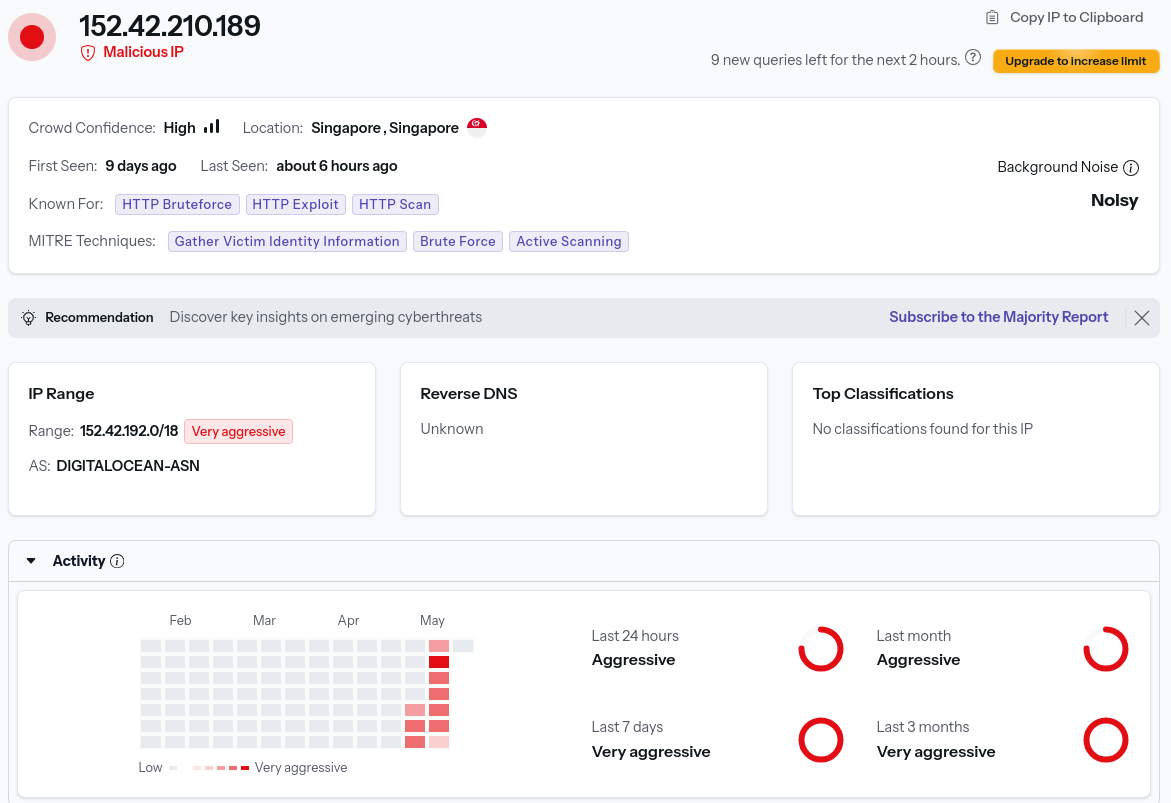

Déjà vérifier d’où vient cette IP ?
Et pourquoi ne pas activer la banissement d’ip
Effectivement mettre le fail to ban est nécessaire si tu as ton HA directement sur le net
Le fait d’avoir ce message ne veut pas dire que tu été piraté… mais que cette IP a tenté de se connecter…
D’ailleurs en vérifiant cette IP, elle est connue sur crowdsec pour des tentatives de brute force ces derniers jours.
