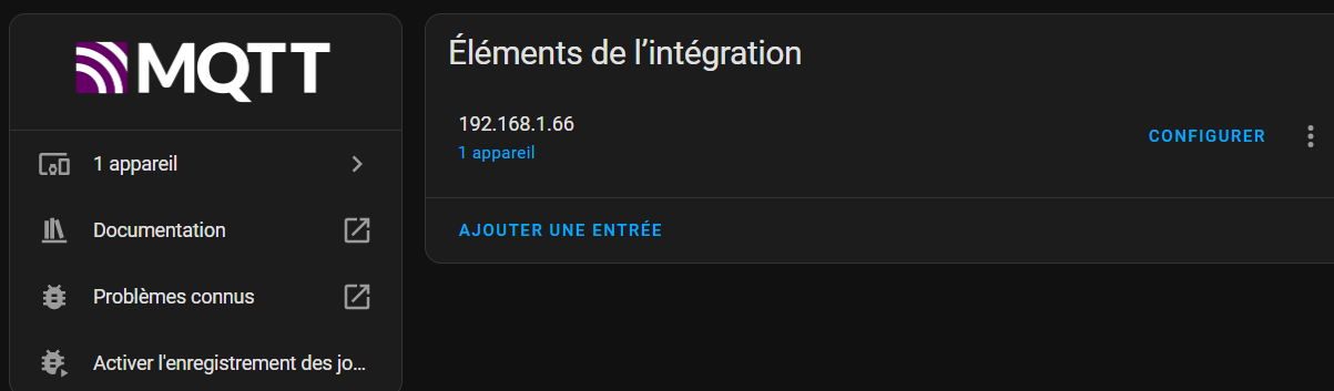

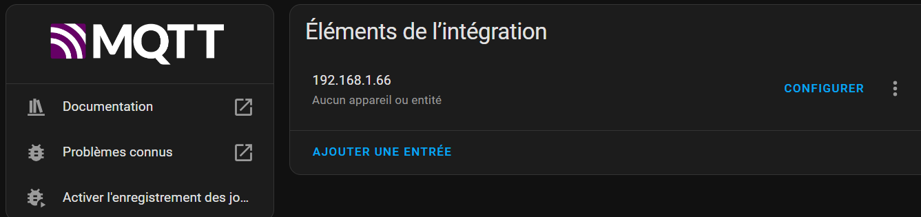

J’ai tout d’abord ajouté une intégration MQTT que j’ai configurée avec IP:port de mon serveur MQTT mosquitto.
En « écoutant » le sujet zigbee2mqtt/# je vois bien passer plein d’infos concernant mes équipements zigbee, donc pour l’instant tout va bien !!!
Mais après, je sèche !!! malgré de nombreuses lectures de fils, de tutos… je ne comprend pas comment indiquer à HA les équipements que je veux voir !!! Dans jeedom je me mets en mode inclusion et lance l’appairage. Mais dans HA comment fait-on ?

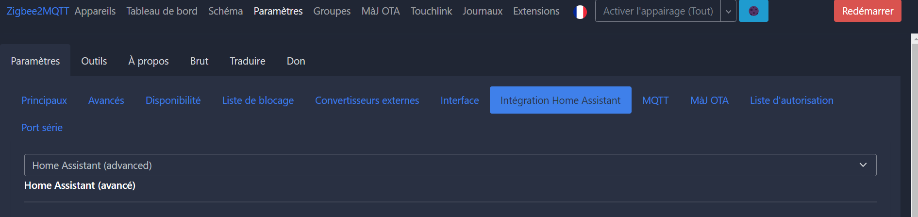

Et donc: Home Assistant integration | Zigbee2MQTT
Il faut, au minimum, ceci dans le fichier de configuration de zigbee2mqtt:
homeassistant: true
Merci beaucoup, pour ma lecture je m’étais plutôt focalisé sur la doc de HA !
J’ai fait la modif via le frontend de zigbee2mqtt!
J’ai vu un appareil apparaitre automatiquement ! mais un seul…
Je vais donc poursuivre mes investigations.
Ça va arriver petit à petit. Sinon, redémarrage de zigbee2mqtt et ça va forcer un envoi de découverte.
