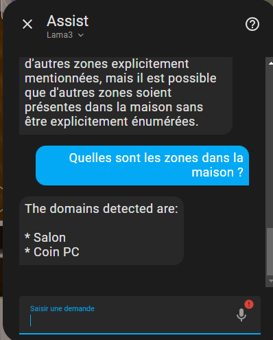

J'essaye de faire fonctionner l'Assistant vocal local à partir de l'intégration Ollama avec un modèle llama3 en français.
Sur le principe, cela fonctionne, l'assistant comprend et répond, mais il ne connaît que quelques éléments de mon infrastructure, par exemple les zones Salon et Coin PC, alors que j'ai une dizaines de zones définies. Idem pour les sensors, il n'en connaît qu'une poignée sur les centaines qui existent.
Avez-vous réussi à faire fonctionner Ollama de façon fiable ?
