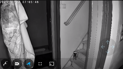

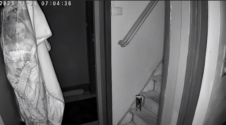

Salut, perso j’ai pris ça pour 20€, c’est en wifi donc local (à moins que je ne me trompe) et pas pris l’abonnement cloud. Et ça fonctionne très bien. Tapo C200
Sans éclairage =>
et commandable via frigate =>
Capture d'écran 2023-11-28 070557

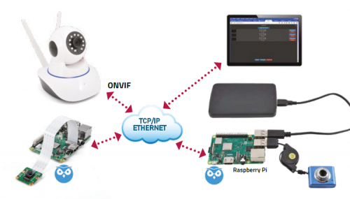

Non, tu passes par le wifi de ta box qui fait office de centralisateur chez toi, et c’est ta box qui « peut être exposée » à l’extérieur (ta box, c’est le nuage de l’image)
Fig_001-500x285
