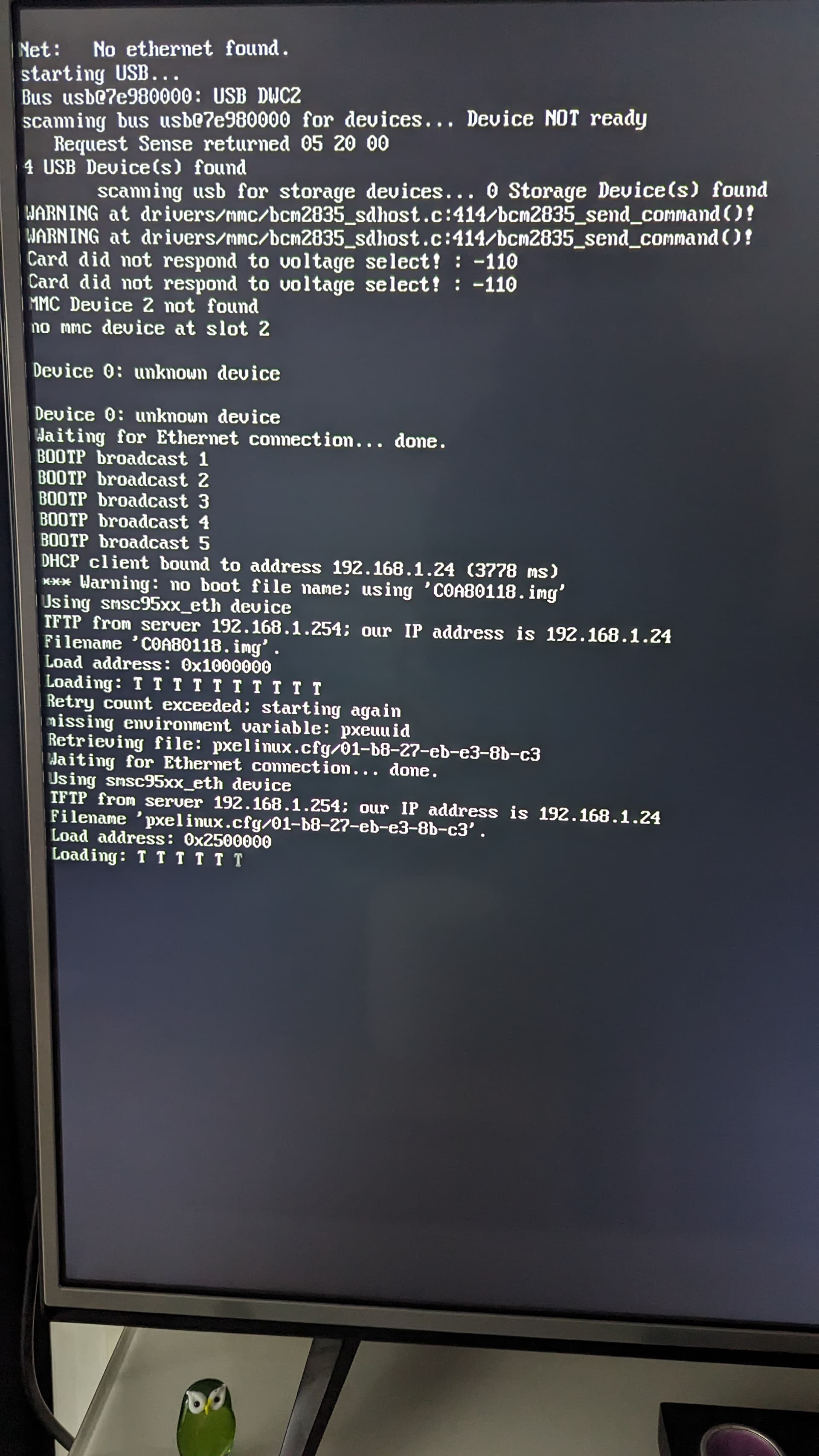

j’ai un rpi3 et un ssd bien reconnu par le Raspberry (jeddom fonctionne sur ssd et pi3 sans problème )
Mais quand j’installe ha sur le ssd, le Raspberry boot bien dessus mais rien ne se passe contrairement a jeedom ou je peu me connecter grâce a l’ip.
Avez vous des conseilles ou des pistes?
Cordialement.

Je veux uniquement utiliser HA pas jeedom (je l’avis installer juste pour tester le bon fonctionnement du ssd).
Ma config: un RPI3 // un SSD 250 giga en usb sur le rpi
Boot sur usb fait .
Test avec jeedom sur ssd pas de souci
test avec HA 11.5 rc3 sur ssd problème le ssd et le pi clignote et après qq temps le pi reste en led rouge.
c’est peu être un SSD ou cable pas compatible. Le RPI est capricieux suivant la marque modèle de SSD et cable ou boitier. Essaye avec une alimentation 5V 3A voir si ca demarrage avec le SSD.
C’est pas parce que ca fonctionne avec jeedom que c’est de même pour HAOS.
Des utilisateurs on eu le même soucis, raspbian sur SSD fonctionner et pas HAOS sur SSD.
J’ai ce matériel qui fonctionner sur mon RPI3B et sur mon RPI4 actuelle:
