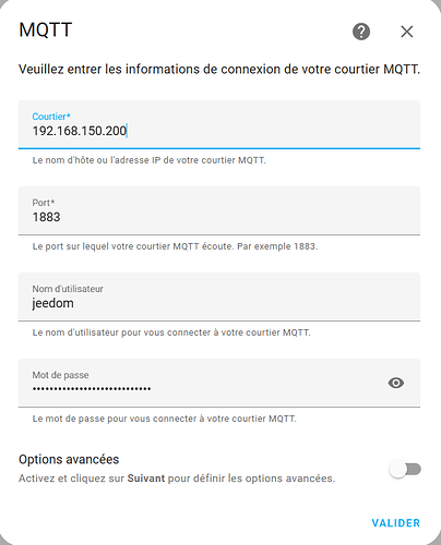

Tu as juste besoin de l’intégration mqtt (pas addon mais bien intégration)et de te connecter simplement au mqtt de ton jeedom
Je suis désolé mais je ne vois pas ce que je dois faire

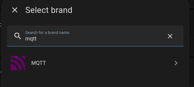

dans paramètres / intégrations il faut ajouter l'intégration MQTT

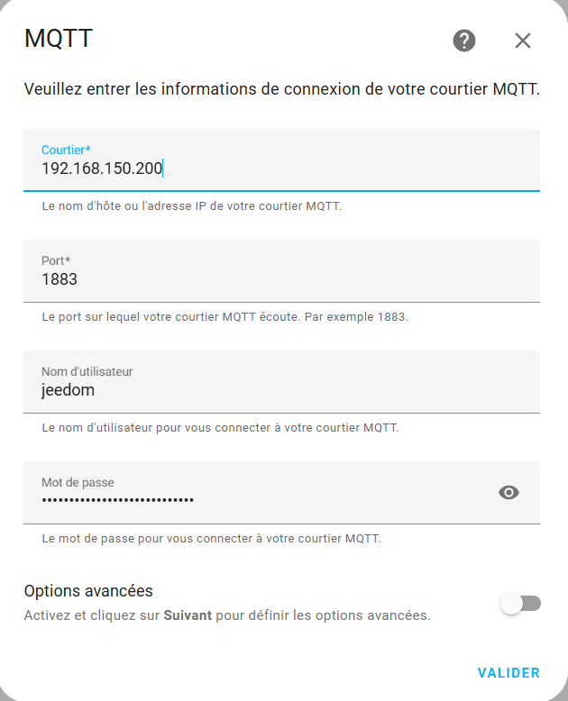

une fois installé il faut la connectée avec ton serveur MQTT qui est ton instance jeedom j'imagine ?
J'ai bien refais la configuration mais je ne recupere pas les equipement
J'ai deja verifier plusieurs fois

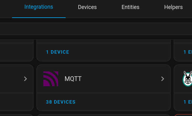

Normal il faut les récupérer à la main car tu n’as pas les l’autodiscovery home assistant
Mais si tu as accès a l’interface zigbee2mqtt sur jeedom dans les paramètres il faut activer les options liées a home assistant
