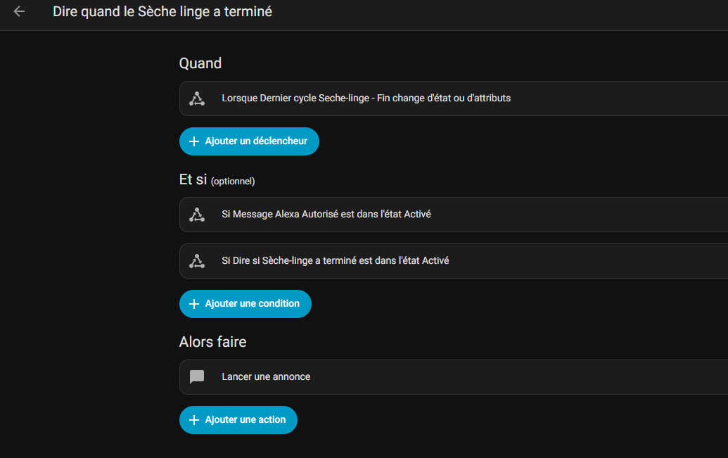

Alors garde ton echo, c’est le moins cher et le plus simple, et tu utilises une annonce, ça part sur tous les echos si tu en as plusieurs.
alias: Dire quand le Sèche linge a terminé
description: ""
triggers:
  - trigger: state
    entity_id:
      - input_datetime.dernier_cycle_seche_linge_fin
conditions:
  - condition: state
    entity_id: schedule.message_alexa_autorise
    state:
      - "on"
  - condition: state
    entity_id: input_boolean.dire_si_seche_linge_a_termine
    state:
      - "on"
actions:
  - alias: Lancer une annonce
    action: notify.alexa_media_partout
      message: Le sèche-linge a terminé.
        type: announce
Et si tu veux jouer, tu verras que les échos ajoutent une musique au début, dis à ton echo par exemple « Alexa, annonce : A table », tu verras. Pour un usage domestique, c’est facile et plutot bien fait.
