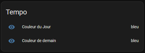

Je me réponds à moi-même, cela pourra en aider d’autres et surtout je n’ai pas les droits pour partager mon travail dans la rubrique correspondante. Alors j’ai un script qui récupère les infos m’interessant. Il crée sensor.couleur_du_jour et sensor.couleur_de_demain:

Et miracle :
Du coup c’est bon pour les deux maintenant :
Merci pour ton aide !
