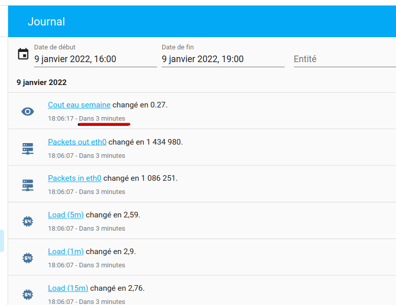

ce n’est pas réellement un problème mais plutot quelque chose que j’ai constaté, qui m’a inquiété au début mais qui ne semble pas porter à conséquence. En fait dans le journal je constate après un redemarrage de HA, mais pas à chaque fois, qu’il y a des entrées avec des évenements qui vont arriver dans un temps donné exemple :
Avez-vous déja eu ce genre de chose ?
et pourquoi alors

C’est simplement que ton serveur HA n’as pas la même heure que ton navigateur.
Ils ne doivent pas se synchroniser sur le même serveur NTP…
Sur une installation Docker, il me semble avoir changer de serveur ntp sur mon système Debian.
Edit: voilà mon ntp.conf :
pool fr.pool.ntp.org #<-- j'ai ajouté celle ci
pool 0.debian.pool.ntp.org iburst
Sinon ça semble être dispo dans la config (vu que c’est du haos)
Est-ce que je peux connaître le serveur NTP utilisé par HA ?
