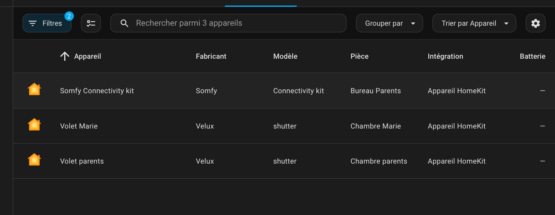

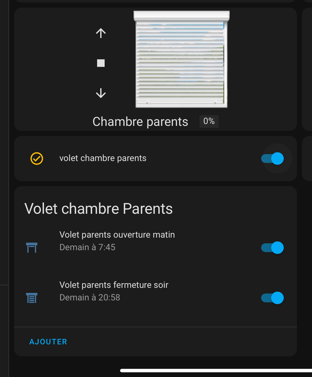

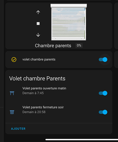

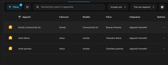

Perso avec mes volets velux SSL en IO le kit de connectivité couplé avec l’intégration HomeKit de HA en full local fonctionne très bien

Les automatisations et autres programmation horaire n’ont rien à voir avec le kit de connectivité
Ce dernier sert juste d’intermédiaire pour piloter les volets et autres dispositifs compatibles tels que les moteurs de porte de garage ou portail
Je l’utilise depuis plusieurs mois sans aucun problème
ok merci. Je vais commander le kit.
Je confirme, le kit ne sert que de passerelle pour l’integration HA. Le pilotage et automatisation se fait via HA.
