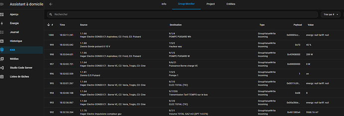

Oui, il y a bien un Dashboard:
qui à bien un « parser » de fichier ETS, mais l’import du fichier, comme je l’ai déjà indiqué plus haut, ne sert à ma connaissance qu’a alimenter l’onglet « Group Monitor » avec les noms des groupes et les participants sources/cibles pour avoir une lecture plus facile de l’activité.
Cela ne permet pas d’en faire des entités.
J’ai du mal à comprendre ton explication désolé :frowning: Dans la capture que tu montres il indique qu’il importe les GA, donc il le fait bien mais n’en fait pas des entités ? Du coup il en fait quoi ? parce que je vois pas à quoi ça sert autrement (et voir l’activité bof bof l’intérêt :confused:
Oui l’intérêt est limité en effet, juste ne pas ouvrir ETS pour avoir un moniteur de bus c’est cela, il n’est utilisé que dans moniteur de groupes:

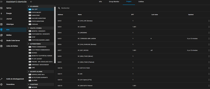

Pas de problème. Ci joint une capture d’écran en ce qui concerne l’éclairage, pour que tu aie une idée, de comment il faut fonctionner pour les patterns en renommant les adresses de groupe.

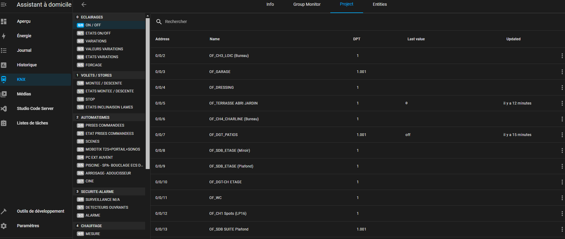

Je viens de faire un test d’importation et, sauf erreur, on retrouve bien les GA dans Project

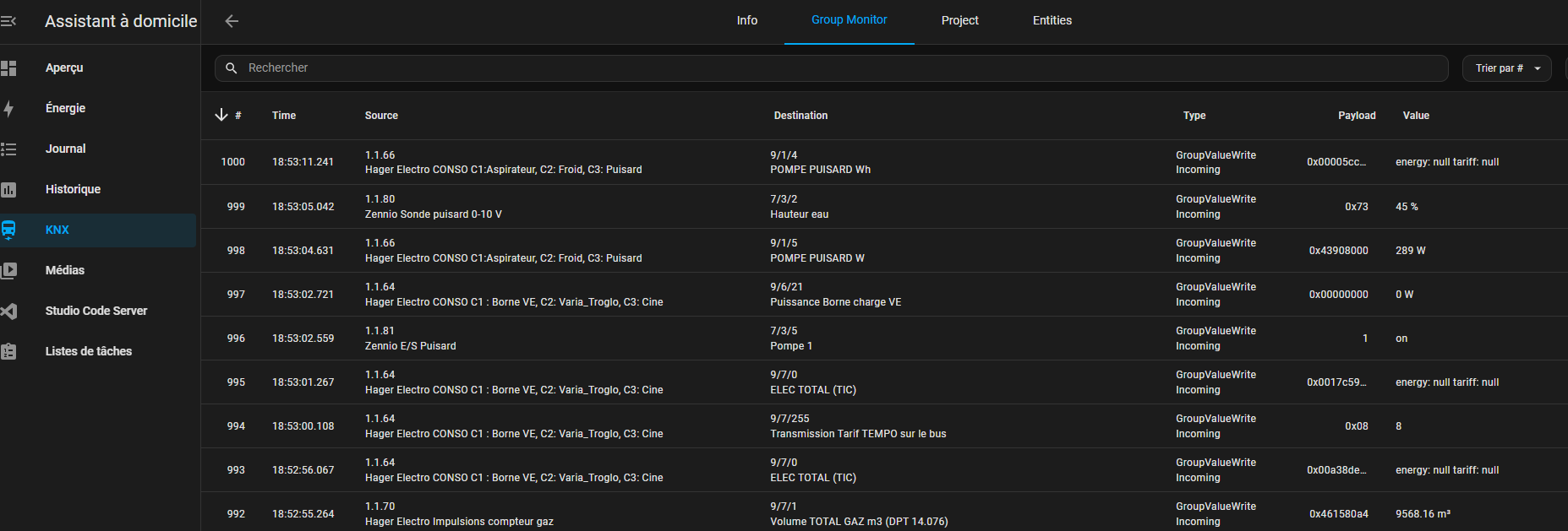

et le moniteur de group

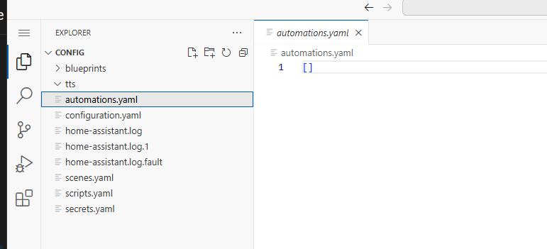

mais aucune entité n’est importée dans la configuration yaml:
Le copier/coller reste donc en vigueur pour les associations GA/entité
