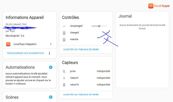

J’ai reçu de nouveau le chargeur Vevor pour le rester avec local Tuya
Par contre j’ai plus internet donc je ne sais pas si je vais pouvoir la tester

J’ai effectivement testé de nouveau ce chargeur avec Loca Tuya.
J’ai pu modifier l’ampérage quand le chargeur n’était pas connecté à la voiture mais pas quand la charge était lancée.
De plus je ne suis pas arrivé à trouver le switch pour mettre en marche et arrêter la charge comme sur l’application.
J’ai juste récupéré au niveau des infos la puissance en w comme sur l’application Smart life.
Du coup retour chez Amazon de nouveau car pas exploitable malheureusement.
