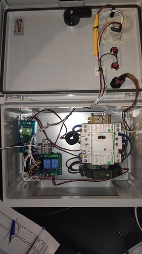

@jeunegeo a passé pas mal de temps avec moi pour que j’y arrive mais maintenant ça marche bien: je regule la charge pour ne jamais dépasser les 6kva de mon linky. Le tout communiquant en mqtt avec ha.
En matos: un esp, 2 relais pilotable par l’esp, un contacteur, une alim 12v, un câble de charge voiture, qq résistance, et un transistor, un petit écran, un module de mesure de courant. Le plus chère le câble de charge ( bon coin) et le contacteur 40a. Au totale je dirais moins de 80/100€.
Ma réalisation
