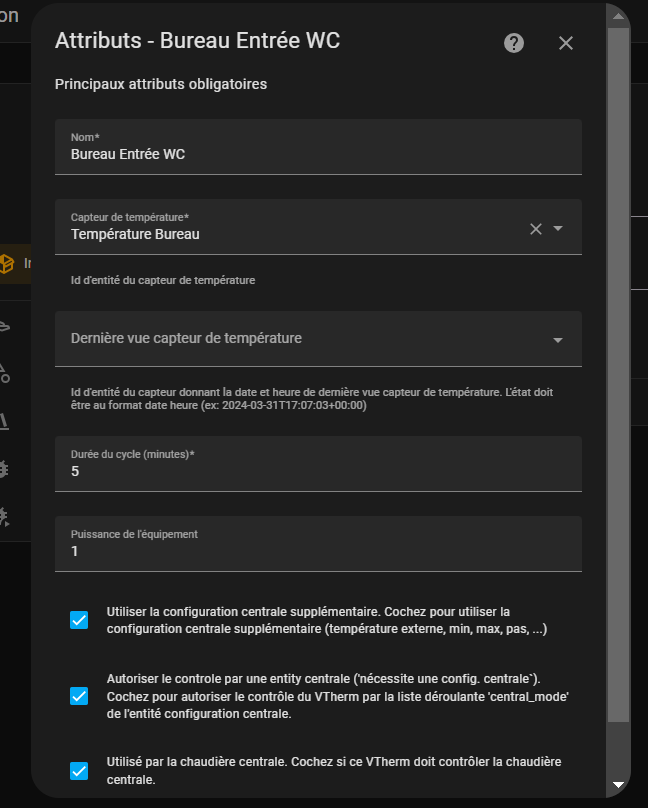

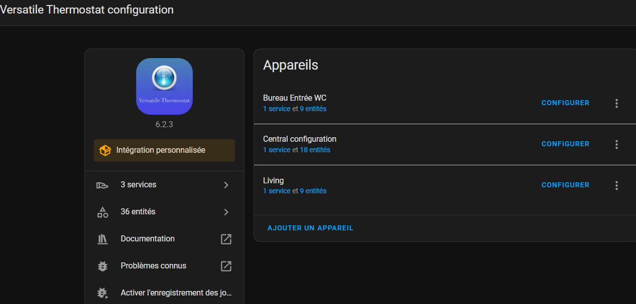

Voici quelques captures d’écran de ma configuration…

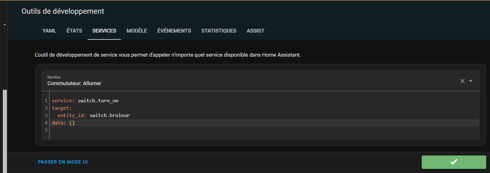

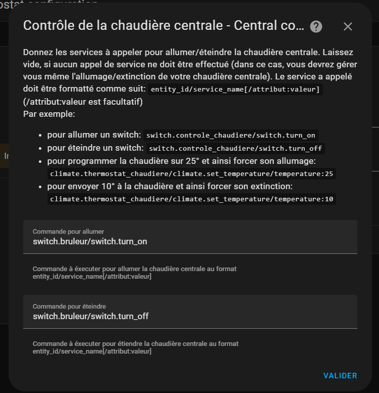

Cette configuration n’appelle pas le switch :

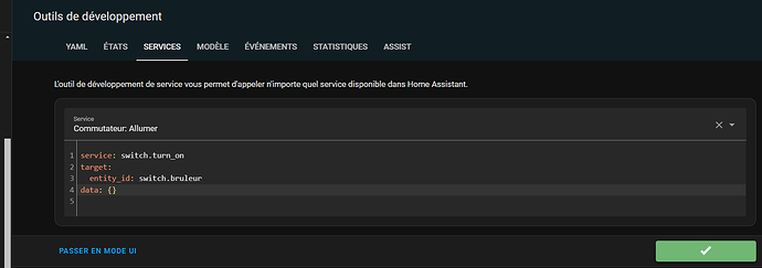

Pourtant ça fonctionne quand j’appelle le service:

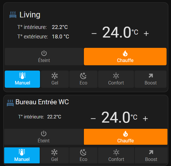

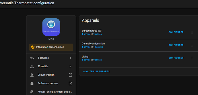

Voici mes VTherm reconfigurés:

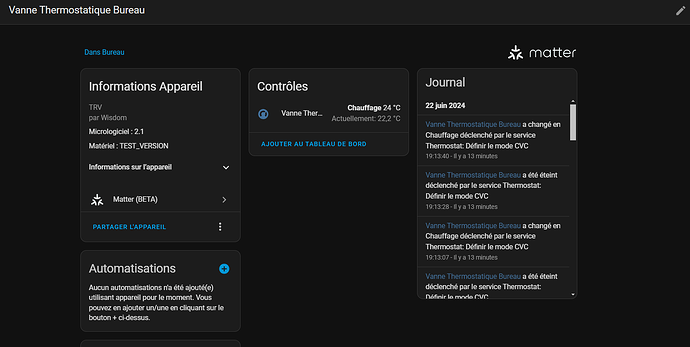

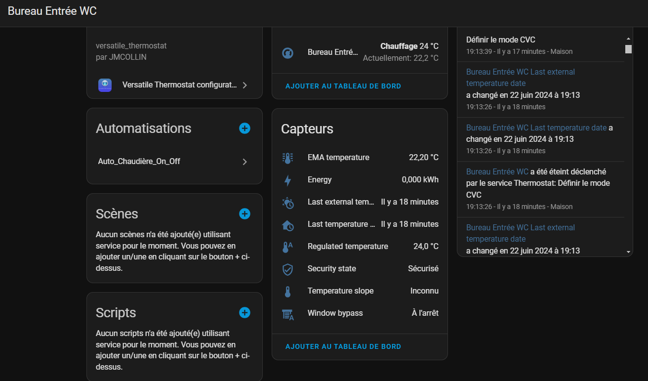

Et les 2 thermostats en demande de chauffage (plusieurs sous-jacents sous chaque thermostat).

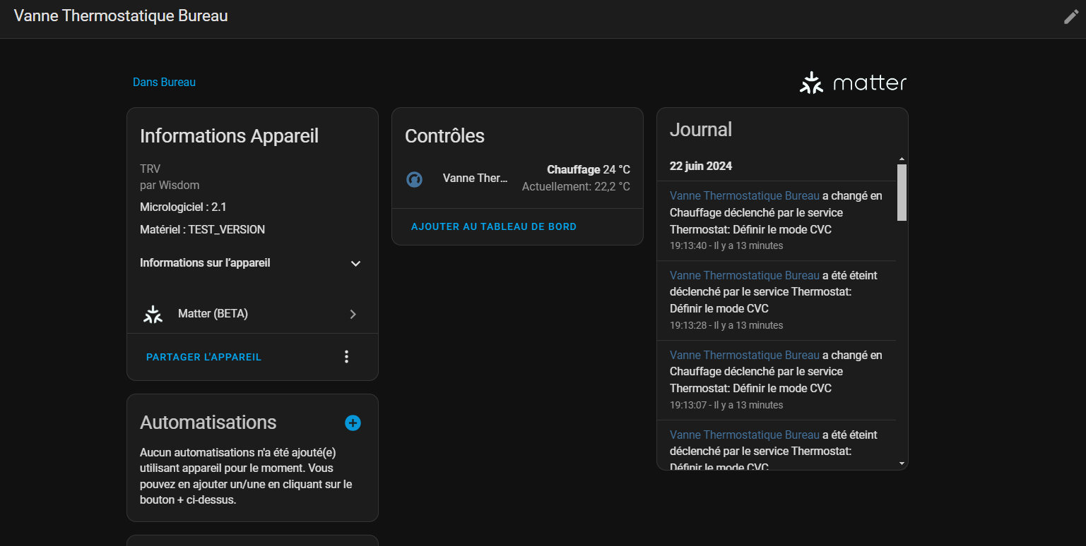

Les sous-jacents sont tous disponibles et renvoient des données dans Matter.
Exemple:
Ces sous-jacents prennent aussi la consigne du thermostat Versatile, donc ils communiquent.
Les capteurs des VTherm récupèrent bien les données. Exemple:
La configuration de chaque VTherm est la suivante et me semble correcte avec les 3 cases cochées pour permettre un contrôle de et par la configuration centrale (si j’ai bien compris) :

Petit retour pour expliquer comment je m’en suis sorti… vos remarques sont les bienvenues si vous pensez que j’ai loupé un truc où que je pourrais améliorer :slight_smile:
Je suis déjà très content de moi :stuck_out_tongue:
J’ai d’abord désactivé l’ajout d’une chaudière centrale puisque la demande de chauffage de chacune de mes 7 vannes thermostatiques n’est pas détectée par Versatile Thermostat.
Par contre, j’ai laissé une configuration centrale afin de pouvoir piloter mes vannes depuis les modes de manière centralisée (et vous verrez plus loin ci-dessous les modes VTherm qui apparaissent sur les cartes créées avec Simple Thermostat).
Ensuite, j’ai dû créer différentes entités sur base de templates car mes vannes thermostatiques ne renvoient que l’entité « heat » ou « off ». Mais pour piloter l’allumage de ma chaudière (= du brûleur pour chauffer l’eau des radiateurs et la faire circuler, le circulateur s’allumant automatiquement en fonction du brûleur sur base du programme interne de la chaudière), j’avais besoin de pouvoir comparer la température de chaque pièce (un capteur de température dans chaque vanne chez moi) avec la température de consigne de chaque vanne. Et ces informations étaient disponibles dans des attributs pour chaque vanne
J’ai donc dû créer des entités sur base des attributs.

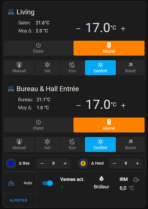

Je précise qu’au moment où je capture cette illustration, le chauffage est éteint car nous sommes en été, d’où la variation importante de l’hystérésis. Je verrai en hiver ce que ça donne quand la chaudière tournera sur base régulière.
Puis, j’ai calculé un besoin moyen en chauffage via ce template dans l’UI (et j’ai scindé 2 zones pour 2 VTherm, donc j’ai calculé 2 besoins moyens ou hystérésis moyens).
La moyennes reprennent les écarts observés entre température de consigne et température réelle pour chaque vanne concernée dans une zone.
Exemple pour la zone Bureau :
Et je peux du coup comparer ce besoin moyen ou cet hystérésis moyen à l’instant t avec un hystérésis delta bas et un autre pour le delta haut.

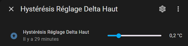

Vu que je voulais pouvoir régler ces delta de manière dynamique, j’ai donc créé deux autres entrées input_number variant de 0 à 1 et de 0 à -1.
Exemple:
Enfin, j’ai créé une automatisation comparant l’hystérésis moyen avec les delta haut et bas et commandant l’allumage ou la coupure du brûleur de la chaudière en conséquence, et ce pour 2 zones différentes ou 2 VTherm:

Et j’ai testé et récupéré tout cela sur mon tableau de bord :ok_hand:

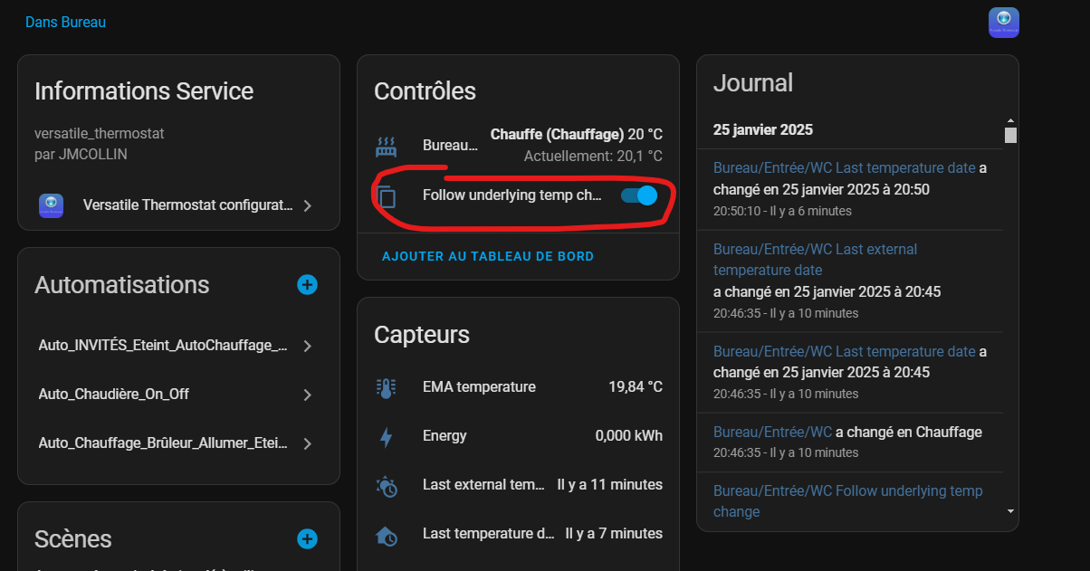

Je viens de constater en regardant à nouveau les détails du Versatile thermostat qu’un nouveau contrôle était apparu. Du coup, j’ai coupé mon automatisation et activé ce contrôle (par défaut sur off chez moi) en vue de tester si l’activation/désactivation de mon brûleur fonctionnait maintenant. Et cela a fonctionné !
Avant cette option, mon problème est résolu.
