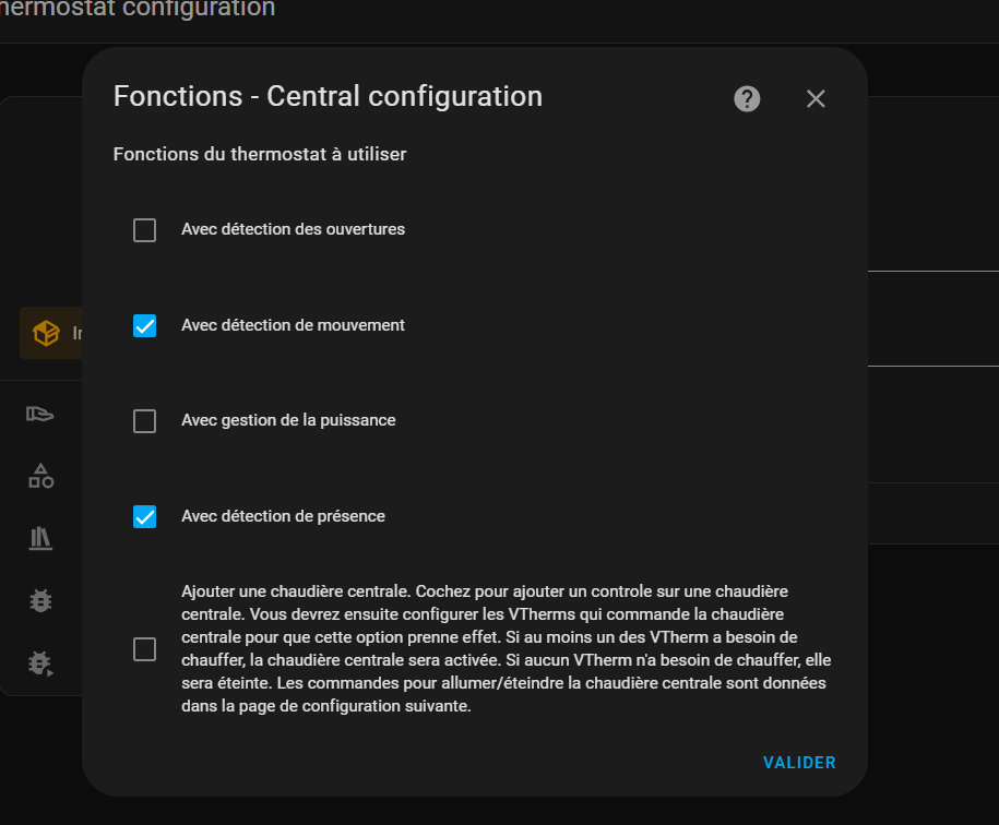

J’ai d’abord désactivé l’ajout d’une chaudière centrale puisque la demande de chauffage de chacune de mes 7 vannes thermostatiques n’est pas détectée par Versatile Thermostat.
Par contre, j’ai laissé une configuration centrale afin de pouvoir piloter mes vannes depuis les modes de manière centralisée (et vous verrez plus loin ci-dessous les modes VTherm qui apparaissent sur les cartes créées avec Simple Thermostat).

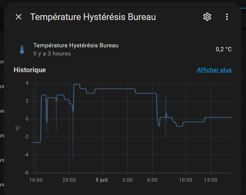

Et pour une gestion un peu plus fine du chauffage, je voulais aussi pouvoir régler l’hystérésis à la fois sur le delta haut et sur le delta bas. J’ai donc pris l’option de calculer un besoin en chauffage pour chaque vanne (différence entre la température mesurée et la température de consigne).
Si le besoin en chauffage d’une vanne (le delta de la vanne) est positif, cela signifie, vu ma formule, qu’il y a des degrés en plus. Et inversement.
Exemple de template qui calcule l’hystérésis pour le bureau (j’ai gratté des codes à gauche à droite sur le forum car je ne m’y connais pas trop en yaml; j’ai juste adapté la formule à mes besoins):
{{ ( states('sensor.temperature_bureau') | float - states('sensor.temperature_consigne_bureau') | float ) | round (2) }}
Je précise qu’au moment où je capture cette illustration, le chauffage est éteint car nous sommes en été, d’où la variation importante de l’hystérésis. Je verrai en hiver ce que ça donne quand la chaudière tournera sur base régulière.

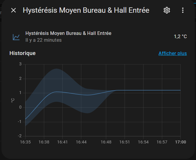

Puis, j’ai calculé un besoin moyen en chauffage via ce template dans l’UI (et j’ai scindé 2 zones pour 2 VTherm, donc j’ai calculé 2 besoins moyens ou hystérésis moyens).
La moyennes reprennent les écarts observés entre température de consigne et température réelle pour chaque vanne concernée dans une zone.
Exemple pour la zone Bureau :

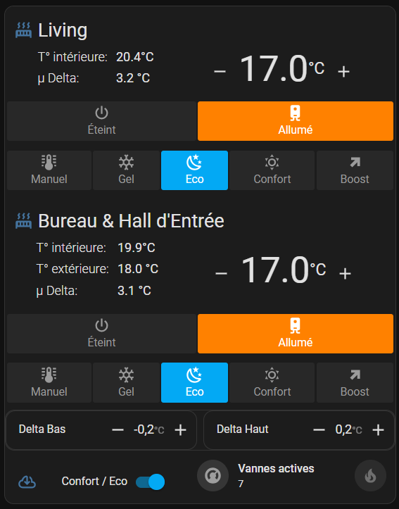

Et je peux du coup comparer ce besoin moyen ou cet hystérésis moyen à l’instant t avec un hystérésis delta bas et un autre pour le delta haut.
Vu que je voulais pouvoir régler ces delta de manière dynamique, j’ai donc créé deux autres entrées input_number variant de 0 à 1 et de 0 à -1.
Exemple:

Et j’ai testé et récupéré tout cela sur mon tableau de bord :ok_hand:
Pour finir, j’ai aussi ajouté une automatisation pour carrément couper la prise de la chaudière (et le scheduler) quand je clique sur « Eteint » sur les 2 VTherm. ça permet d’éviter les quelques watts/heure qui sont consommés en mode veille de la chaudière et du circulateur.
