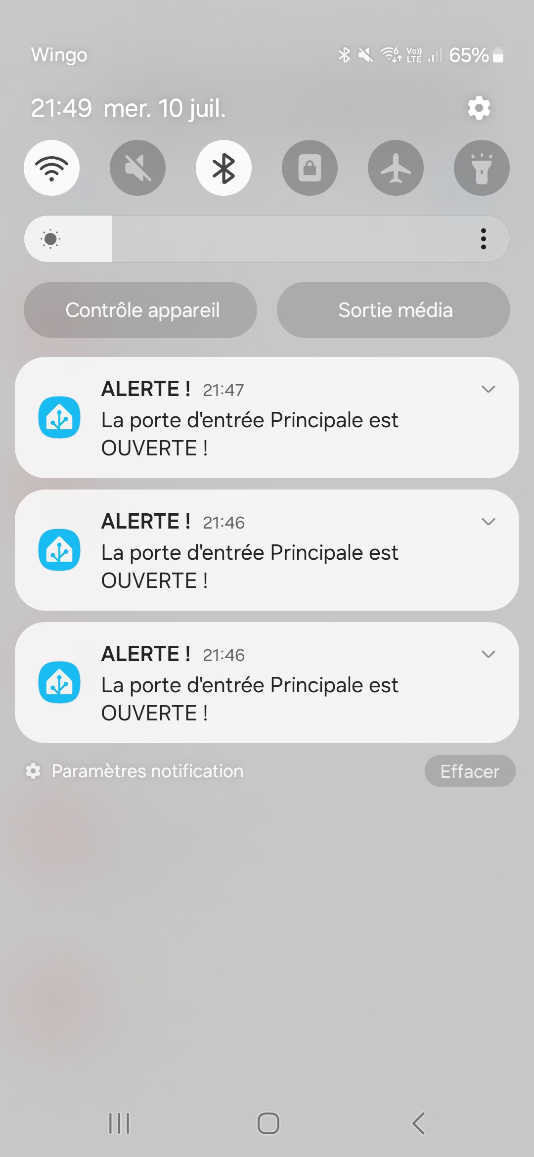

Car depuis quelques jours, la couleur de mes notifications Home Assistant sur mon téléphone Samsung Android ne s’affiche plus en rouge comme programmé depuis mes automations.
Les icônes de notifications Home Assistant s’affichent en bleues.

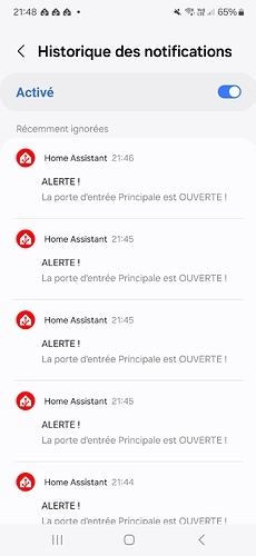

Pourtant, dans l’historique de mes notifications sous Android sous « Paramètres/Notifications/Paramètres avancés/Historique » cela fonctionne comme souhaité en rouge.

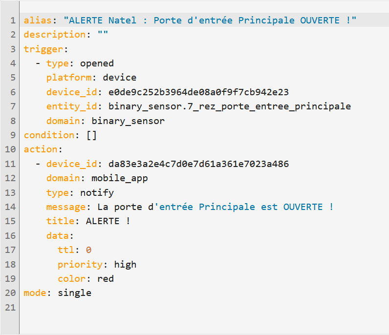

Voici mon automation :

Sujet Résolu :slight_smile:
Il faut désactiver « Afficher icône d’appli. dans notifications » sous paramètres avancés des notifications (version Android 14 One UI 6.1).
