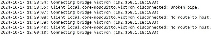

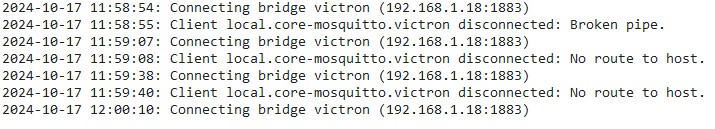

en fait la connection ne se fait jamais un ex que je viens de charger:
voila ton souci : no route to host
