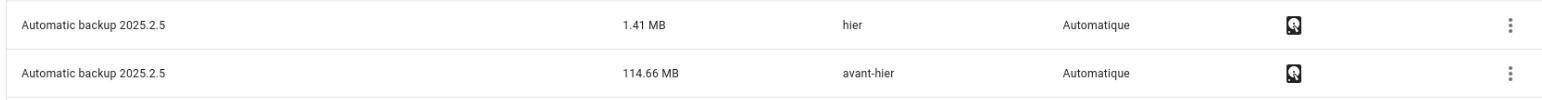

C’est peut-être risqué. Je comparerais les sauvegardes , pour voir la taille des fichiers et ce qui si trouve avant d’essayer de restaurer une sauvegarde.
exemple comparé ces deux sauvegardes, pourquoi une à 114mo et l’autre a 1.41mo:
tu les télécharges sur ton pc, les dézippe et compare.
