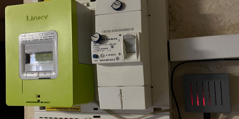

J’ai enfin reçu mon module T-InfoDIN de Tech4You (un grand merci pour son professionnalisme) et de base cela fonctionne bien. Pour aller plus loin, j’ai suivi la démarche de @Pathome34725 en installant la version binaire teleinfo de Nicolas Bernaerts et là c’est vraiment complet (je suis bluffé).
Par contre, pour l’intégration dans HA, je suis totalement perdu (bon en même temps, je suis un grand débutant avec HA). Quelqu’un pourrait pourrait me donner des liens afin que je débrousaille tout cela !
Tu as installé l intégration tasmota dans ha car après c’est instantané. Pour info je suis sous ha depuis 3 mois ancien jeedom . Et grâce à ce module j’ai découvert tasmota :grin:
Je viens de faire l’intégration de tasmota mais il me remonte aucun appareil ou entité (Préfixe du sujet de découverte : tasmota/discovery). J’ai dû louper un truc ;'(

mon prefixe est : teleinfo
Dernière maj 14.3.2 passée impeccable .
