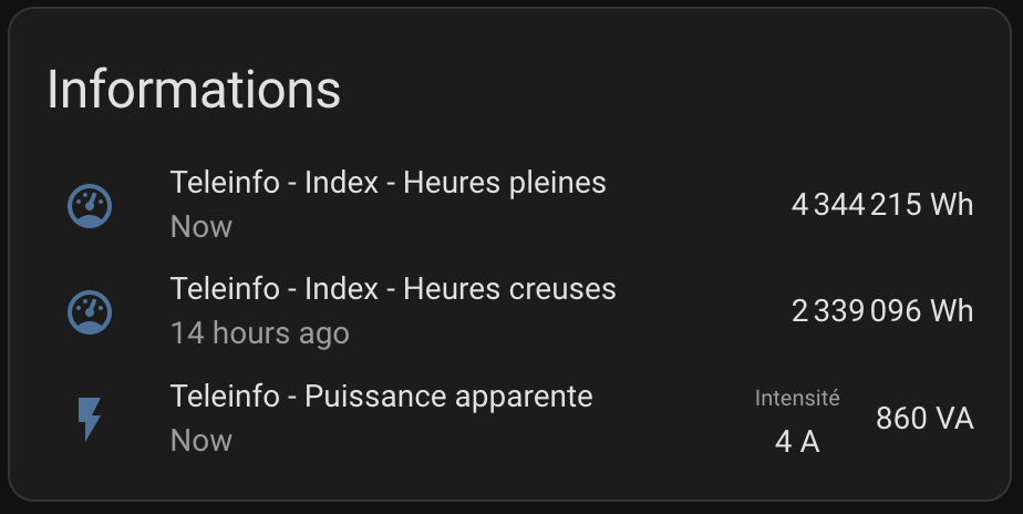

Je l’utilise sous esphome : Configuration du module
Si vous avez des questions, des améliorations ou des suggestions, n’hésitez surtout pas, j’essayerais d’y répondre du mieux que je puisse !

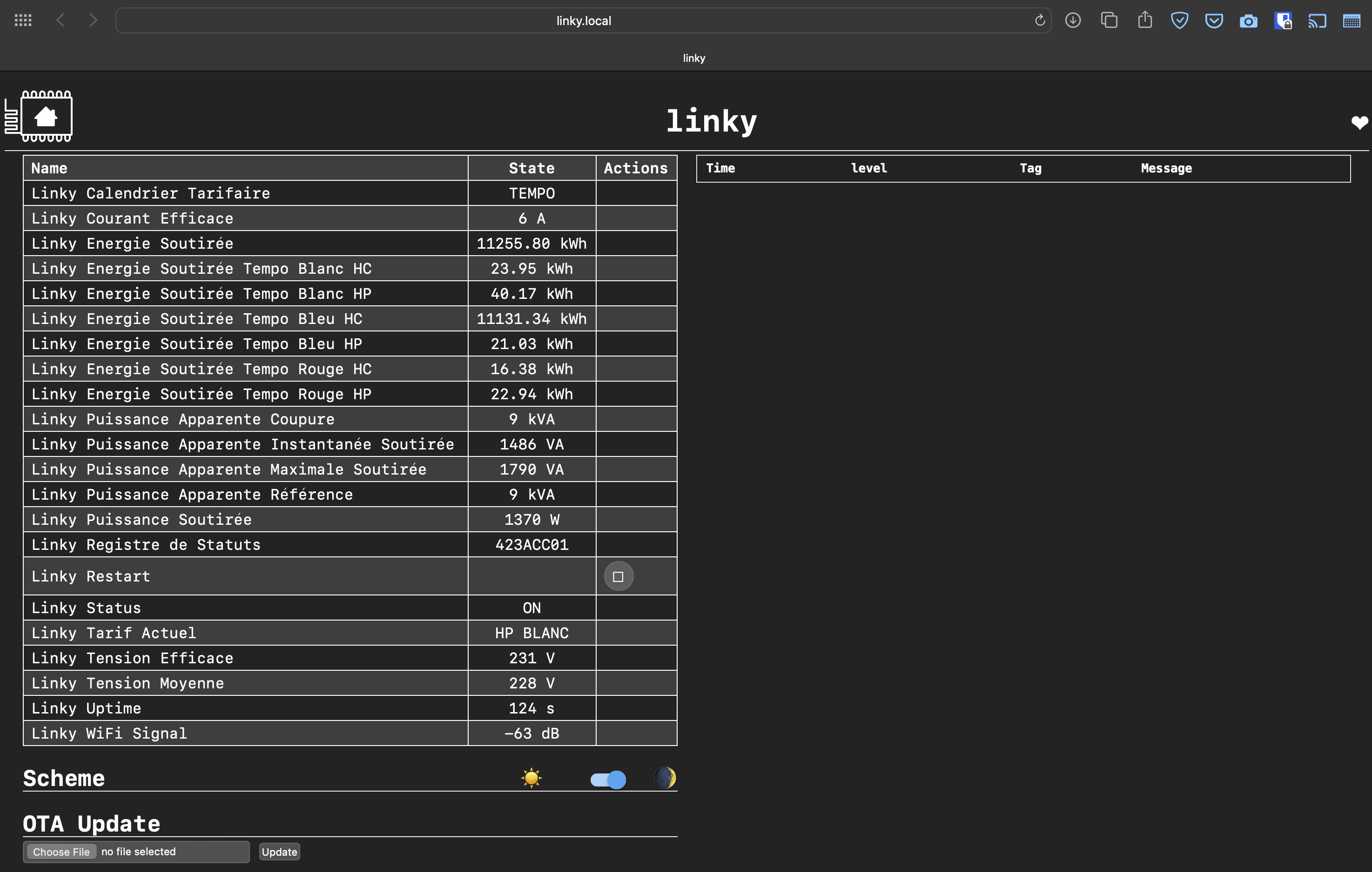

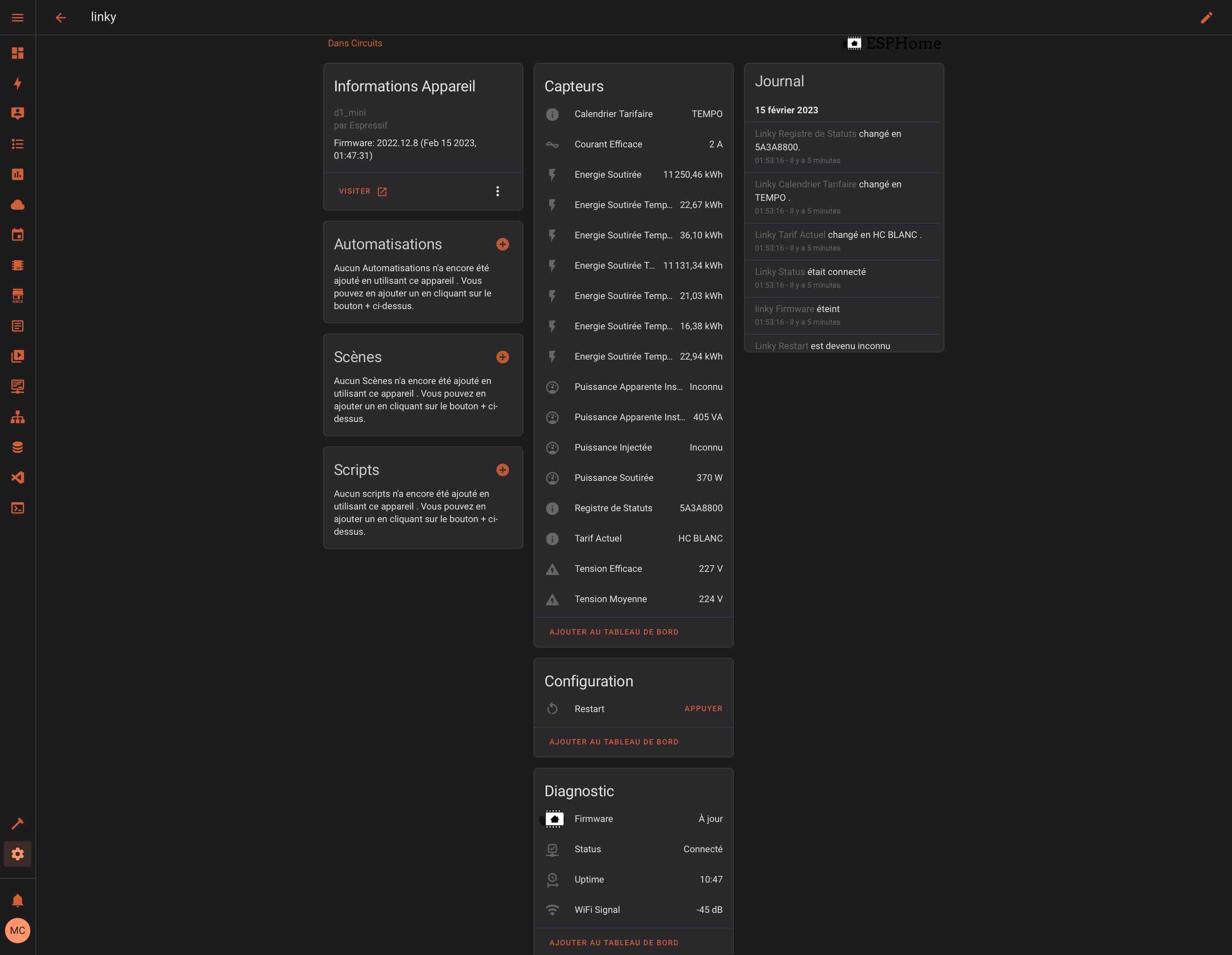

Je fais actuellement fonctionner une TIC en mode standard avec forfait Tempo sur ESPHome avec un D1 Mini (8266). Ça a été un petit challenge. J'ai hâte de passer à un ESP32 :wink: Car si on active trop de sensor indisponibles, le D1 Mini crash dès le démarrage... Ma prochaine étape est de voir si je peux swapper le D1 Mini par un C3 Mini LOLIN ou ESP32 D1 Mini Nodemcu.
Appareil Home Assistant (vue de hier, j'ai ajouté d'autres capteurs depuis)
Vue du web server sur le D1 Mini:
Je maintiens à jour une config quasi complète pour tous les modes: standard, historique, producteur. Il suffit de commenter et dé-commenter ce qu'on souhaite avoir. S'il y a des chose à modifier ou améliorer, SVP mettre un commentaire dans le GIST :slight_smile:
https://gist.github.com/mathieucarbou/886d2a6f5c0b51bb261d6a1329beb08d
Voici une copie au jour d'aujourd'hui (mode standard, tempo, d1 mini, esphome).
