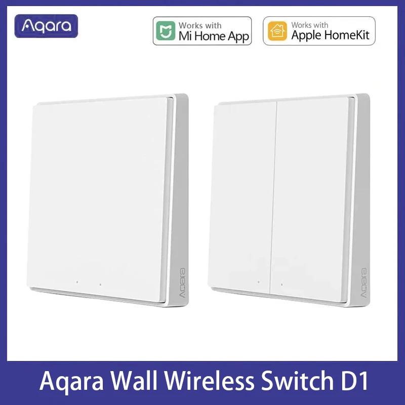

j’utilise des AQARA Simple et double en interrupteur sans fil
Ce modèle, est bien, ta le simple, double et appuie long X 2 et une led qui s’allume quand tu appuies.
CARACTERISTIQUES TECHNIQUES :
  • Alimentation: pile CR2450
  • Durée de vie de la batterie: 5 ans
  • Communication: ZigBee 3.0
J’ai des anciens modèles aussi, avec led mais zigbee 1. Fonctionne bien aussi.
et des petits boutons, bien pratique.
