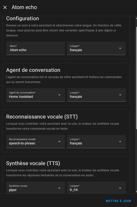

j'ai tester speech-to-phrase avec mon atom echo et sur un RPI4. C'est plus rapide que d'utiliser Vosk.

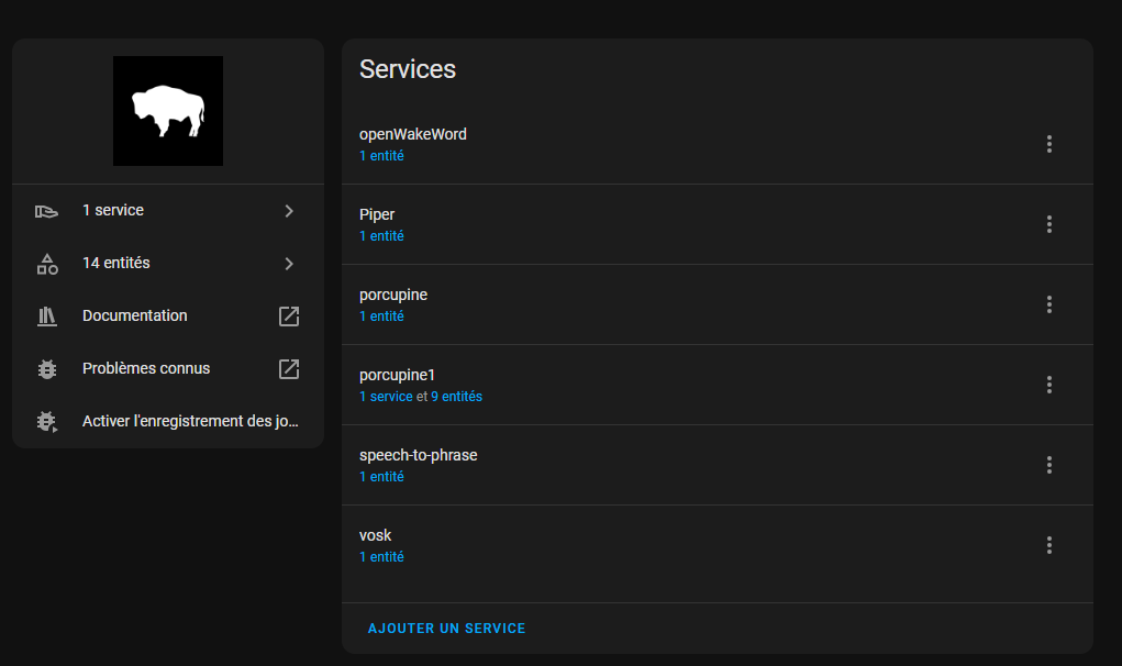

Mais j'ai dû ajouter manuellement speech-to-text à wyoming protocol car il n'est pas détecté automatiquement chez moi.
Avec en host core-speech-to-phrase et port 10300.
Après , ce sont des commandes basiques.

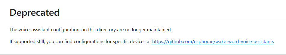

Par contre, je n'est pas mon atom echo à jour au niveau ESPHome, avec la dernière version, il recommande d'utiliser le firmware GitHub - esphome/wake-word-voice-assistants: Wake word voice assistant configurations and firmware for ESPHome · GitHub
Si je compile avec mon RPI4 ce firmware, le RPI4 crash :sweat:
Va falloir que j'utilise mon PC pour compiler et flasher l'atom echo.
