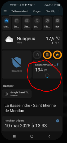

L'affichage des graphiques de mes cartes et historiques ne marche plus
Depuis la dernière mise à jour de HA hier, mes cartes avec des graphiques et l’affichage de mes historiques ne marches plus. Le « cercle » de chargement tourne sans fin.
J’ai essayé de vider le cache de l’application HA et les navigateurs mais cela ne change rien

error failed to load: unknown
