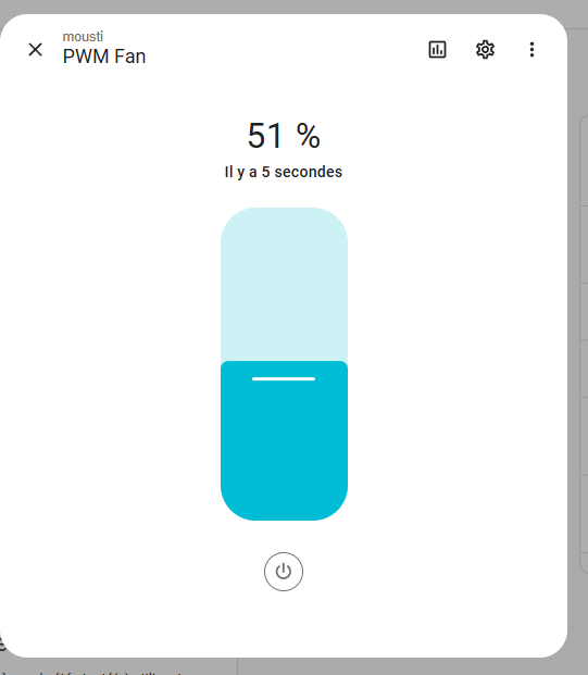

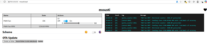

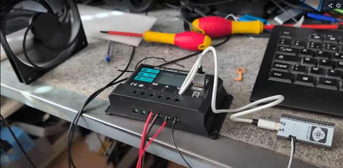

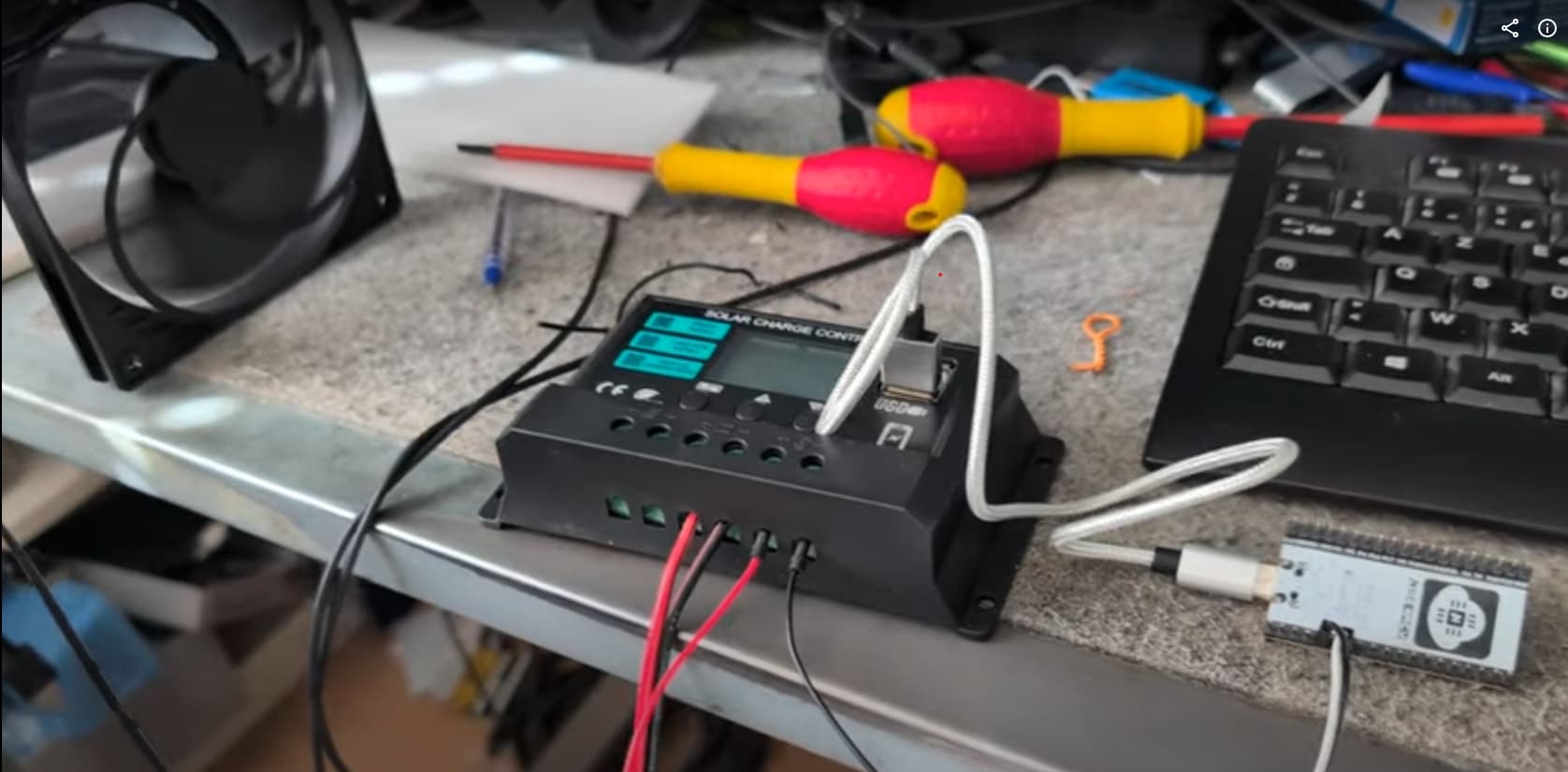

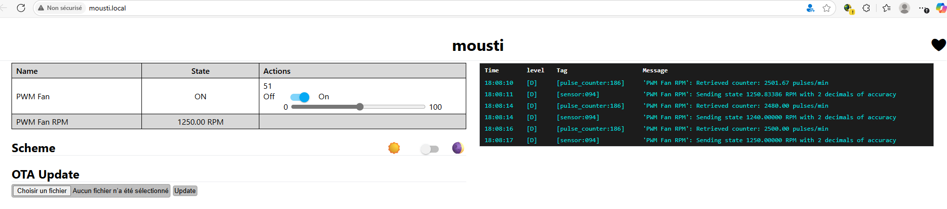

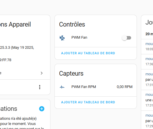

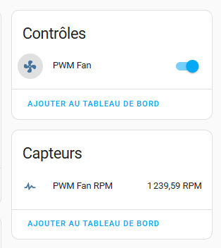

un petit montage pour tester sur l onduleur de mes petit panneau solaire de la borne
et hop dans HA on a
et bien entendu
