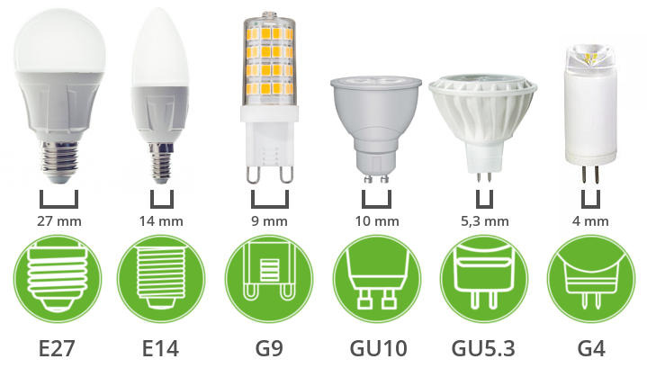

ton hublot c’est quoi comme ampoule dedans ?

Bassi hublot carré graphite E27 avec détecteur classe I IP65
donc pour l’ampoule … ![]()
j’en ai une en exterieur depuis plus de 2 ans , et malgré les - 10 que j’ai eu pas de souci

ça c’est le culot de l’ampoule je pense. Donc ikea, c’est pareil que hue mais moins cher.
Par contre, ça donnera juste l’info de la lampe allumée, il ne faut pas espérer la piloter
