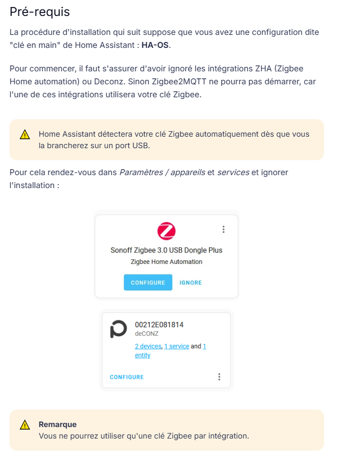

Édit: et surtout tu as bien ignore zha dans la page des intégrations

J’ai commencé par ne pas installer zigbee home automation et j’ai fait le reste. Je pense que c’est zigbee2mqtt qui ne fonctionne pas mais je bloque :cold_sweat:
je ne sais pas « poster les logs » (je vais chercher sur le forum ;-)), j’ai bien ignoré zha cette fois

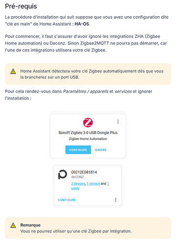

As tu lu ce tuto complet ?
en particulier ça :
