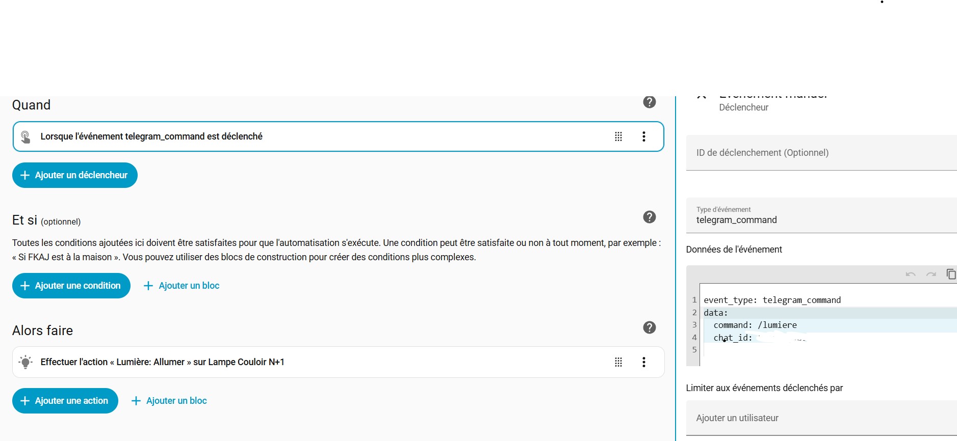

Merci pour ta réponse rapide. Je pense que ce n’est pas pareil car tu reçois un message au début moi non je voudrais déclencher l’automatisation en envoyant un message via telegram (commande : ?)

Si tu tapes dans ton bot Telegram : /lumiere → ça active bien l’automatisation ci-dessus.
Après, c’est peut être plus rapide de le faire directement dans HA non ?
Bob
Oui, la commande /lumiere sert juste pour un test simple, mais elle ne fonctionne pas quand je l’envoie depuis Telegram. L’objectif, c’est de pouvoir activer ou désactiver le mode absence depuis l’extérieur, puisque Home Assistant est inaccessible quand je suis à l’extérieur.

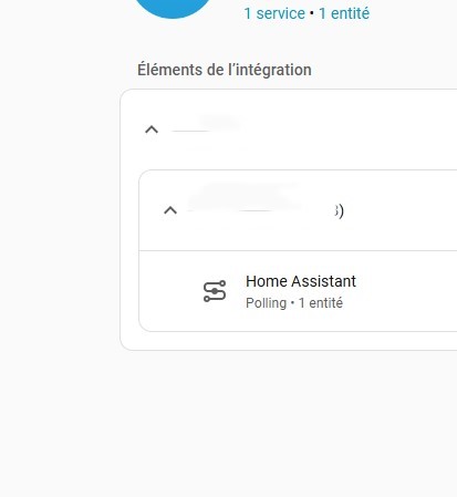

Je confirme, mon home assistant n’est pas accessible depuis l’extérieur, j’ai un vpn pour y accéder et telegram fonctionne.

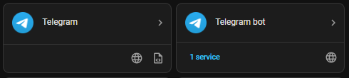

Après, je pense qu’il faut l’intégration telegram bot pour que cela fonctionne et pas l’intégration telegram classic
Voici celles que j’ai :
Bob
@Bob pas besoin des 2 integrations, simplement la dernière telegram bot suffit. L’autre est certainement celle définie dans ton config yaml avant que l’integration se fasse par l’ui. Tu peux normalement la supprimer.
@FKAJ35 l’exemple donné par bob est bon mais par contre est ce que ton integration telegram est bien définie sur polling ? il me semble que sans ça, cela ne fonctionne pas.
