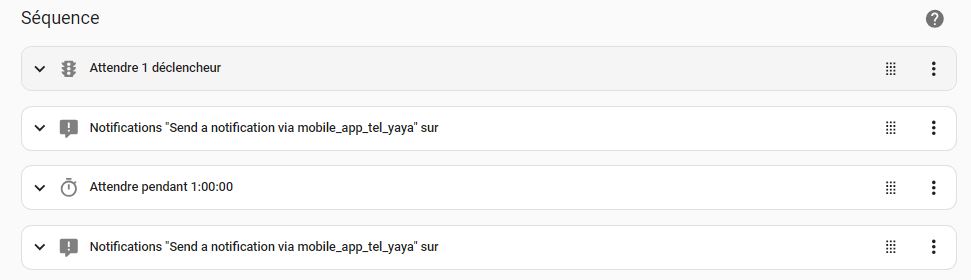

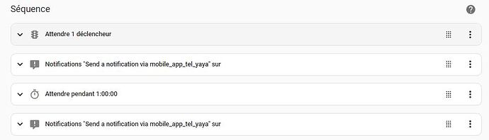

Bonjour a vous
Je bloque sur un truc tout simple
je voudrai que le attente declencheur
et attendre pensant 1h se lance en meme temps
Je pensais pour voir 2 groupes et les lancer en // mais j’y arrive pas
pouvez vous me donner un coup de pouce
alias: Nouveau script
sequence:
- wait_for_trigger:
- platform: state
entity_id:
- input_boolean.noel
for:
hours: 1
minutes: 0
seconds: 0
- service: notify.mobile_app_tel_yaya
metadata: {}
message: "1"
- delay:
hours: 1
minutes: 0
seconds: 0
milliseconds: 0
metadata: {}
message: "2"
mode: parallel
Merci a vous

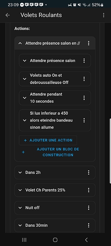

Ah OK j’ai mis dans un script pour tester
En faite j’ai 2 actions en parallèle
A 9h j’ai un déclencheur qui attend que je rentre dans le salon le matin pour lever les volets salon
Mais à 9h j’ai également un Timer de 2h pour lever les volets de la partie nuit à 11h
Du coup mon Timer commence après ma présence dans le salon

Je ne sais pas si j’ai bien compris ton besoin mais Je pense que tu n’est pas parti avec la bonne logique.
Tu as seulement besoin de 2automatisations ( pas de script):
1 avec comme déclencheur ta présence dans le salon et comme condition qu’il soit après 9h et avant x h.
Et une autre automatisation qui ouvre simplement tes autres volets à 11h.
Ces 2 auto peuvent être regroupées en une seule ( trigger presence ou trigger 11h avec chacun un ID) puis en faisant un choix entre ces 2ID dans un bloc de construction
Giga77
Avril 29, 2024, 10:29
5
Je comprend la même chose que @Krull56
Mais ça ne me semble pas très judicieux…
Si tu rentres dans ton salon avant 9h, tu veux que les volets restent fermés ???
ça ne sert rien d’avoir un timer de 2h, ou j’ai mal compris ?
Ou tu veux ouvrir les volets de la partie nuit à 11h, s’il y a eu détection après 9h ?
