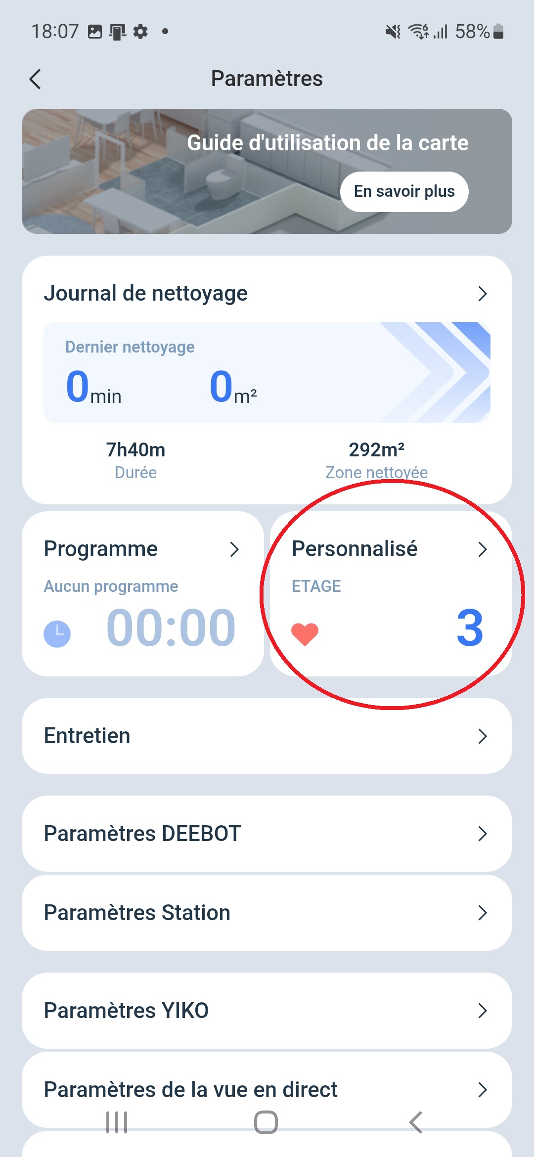

  2. Dans l’application mobile, allez dans le menu Personnalisé (Scénarios).
  3. Vous verrez apparaître dans les logs un message comme :

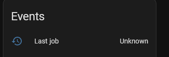

Petite question, dans HA j’ai un capteur qui reste à unknown, est ce le cas aussi chez toi ?
c’est le “Last Job”
Sur mon roomba, je m’en servais comme conditions pour sauter un nettoyage programmé si last job avait moins de 24h par exemple.
je ne vois pas d’autre moyen de le faire sans ce capteur.
Désolé pour la réponse tardive. Chez moi aussi, ce capteur n’affiche rien. D’après ce que j’ai compris, certains modèles ne sont pas encore pris en charge à 100 %, mais cela viendra peut-être.
