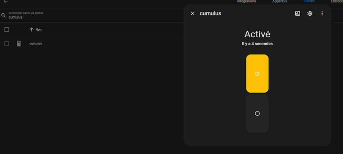

Merci pour votre aide, j’avance mais… :grin:
Aucune erreur quand je clique sur le bouton on ou off mais rien ne se passe.
Si je lance les deux scripts manuellement via exécuter dans automatisation et scènes / scripts, les deux fonctionnent parfaitement.
C’est ou que je déconne? :flushed: :weary: :grinning:

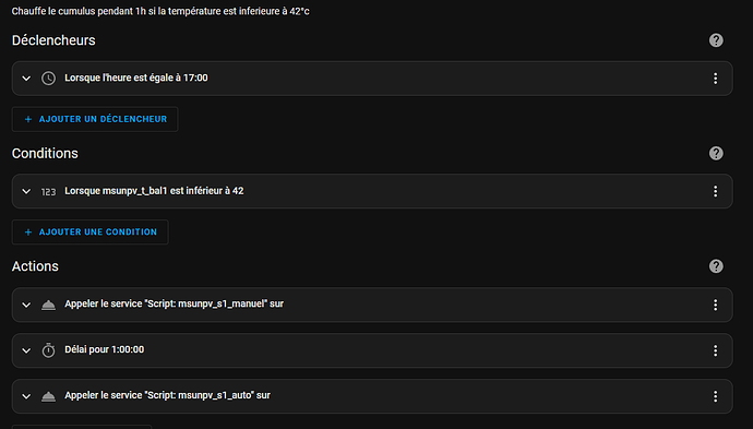

Dans ma logique, je m’étais dit qu’après une marche forcée, repasser le routeur en auto était correct.
C’est pourtant ce que j’ai fait avec une automatisation qui force la chauffe pendant 1 heure via le script msunpv_s1_manue et remet le route en AutoBal avec le script script msunpv_s1_auto.
Pourquoi ce fonctionnement n’est pas correct? C’est l’equivalement des deux boutons sur l’IHM du Msunpv non?

En fait j’ai fait ça:
En gros, le routeur est toujours en auto sauf pendant 1 heure (après 17h, les panneaux ne produisant plus actuellement).
J’ai pas de plage horaire dans le routeur, je voulais tout gérer via HA.
J’ai récupéré ton code pour la carte mushroom, c’est excellement et ce que je recherchais à faire…
Dans ce cas là rappelle juste ‹ msunpv_s1_manuel › ou ‹ msunpv_s1_off › après ton délai.
Même si vu que tu n’as pas de prog horaire sur le routeur ça n’a pas d’importance, comme expliqué plus haut le routeur n’a pas besoin d’être sur AutoBal pour fonctionner.
