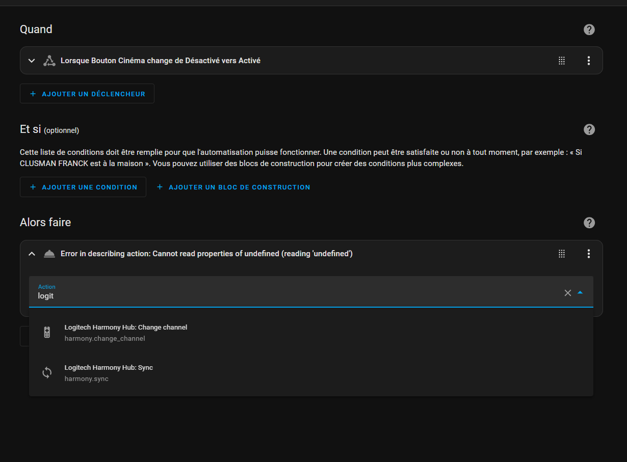

j’ai déjà essayé mais je n’ai que ces 2 choix :

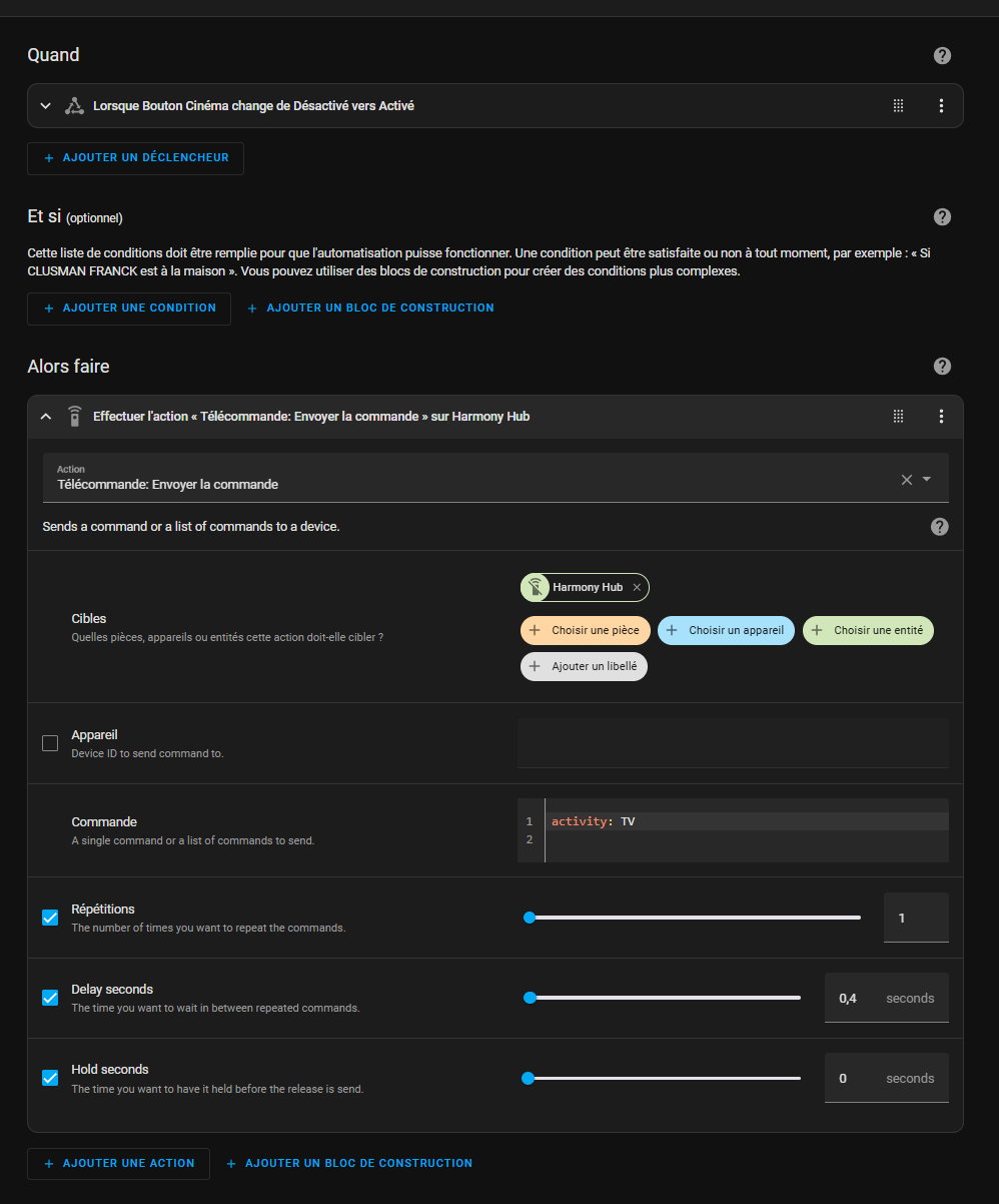

Je viens de tester ceci mais sans résultat :
