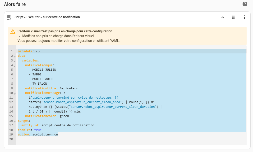

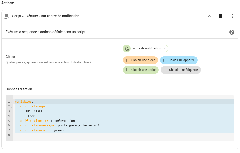

Bonjour Mophete,
Comment j’ai procédé, j’ai d’abord créé un Script que j’ai nommé « centre de notification », que j’appel dans chaque automatisation ou j’ai besoin d’envoyer une notification :
Voci mon script

fields:
  notificationqui:
    selector:
      select:
        options:
          - MOBILE-JULIEN
          - MOBILE-AUTRE
          - TAB01
          - TV-SALON
          - HP-TEXTE
          - MAIL-AUTRE
          - MAIL-JULIEN
        multiple: true
    required: true
  notificationmessage:
    selector:
      text: null
    required: true
  notificationtitre:
    selector:
      text: null
    default: Infos
    required: false
  notificationcolor:
    selector:
      text: null
    default: blue
  notificationchannel:
    selector:
      text: null
    default: General
  notificationaction1:
    selector:
      text: null
  notificationaction2:
    selector:
      text: null
  notificationaction3:

Et voici ce je met quand je dois appeler ce script dans mon automatisation :
metadata: {}
  variables:
    notificationqui:
      - MOBILE-JULIEN
      - TAB01
      - MOBILE-AUTRE
      - TV-SALON
    notificationtitre: Aspirateur
    notificationmessage: >-
      L'aspirateur a terminé son cylce de nettoyage, {{
      states("sensor.robot_aspirateur_current_clean_area") | round(1) }} m²
      nettoyé en {{ (states("sensor.robot_aspirateur_current_clean_duration") |
      int / 60 ) | round(1) }} min.
    notificationcolor: green
  entity_id: script.centre_de_notification
enabled: true
action: script.turn_on
Aussi si besoin un fichier audio :
J’espère que j’ai pu t’aider, si tu as besoin d’autres exemple fait moi signe.
