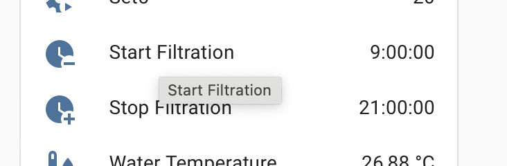

Les infos qui m’intéresse est le Filtration Start et le Filtration Stop qui correspondent aux heures de démarrage et d’arrêt de la pompe.
Voila comment j’ai déclaré cela :

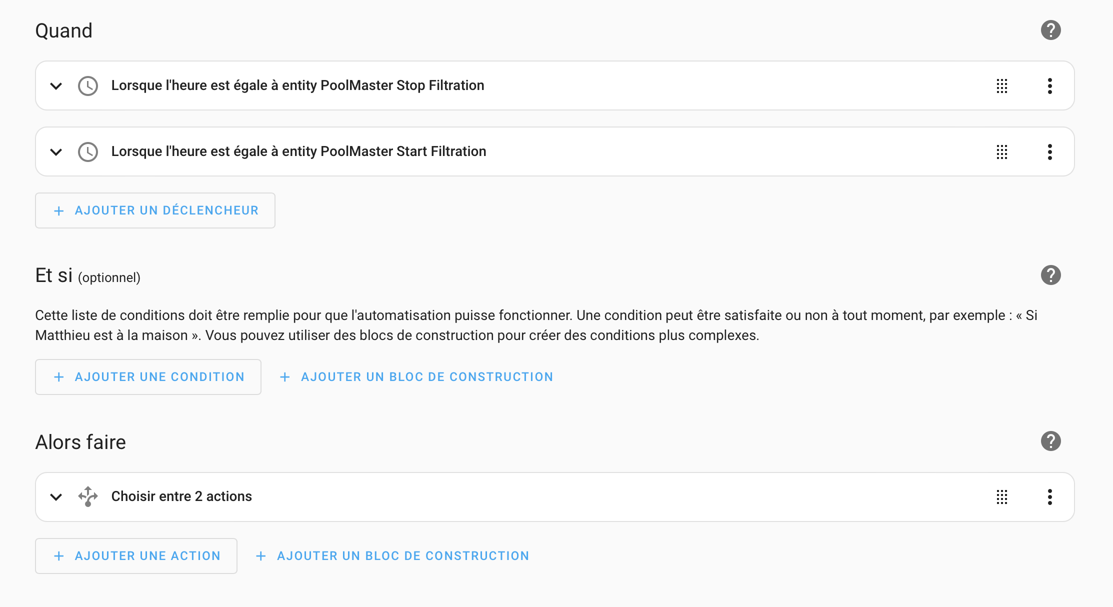

Je souhaiterais mettre en place une automatisation qui se lance 5 minutes après l’heure démarrage pour vérifier que la pompe tourne bien de même lors de l’arrêt de la pompe.
J’ai donc créé une automatisation en mettant l’entité FSta et FSto comme heure de lancement mais malheureusement cela ne fonctionne pas.
alias: Alerte Piscine
description: ""
  - platform: time
    at: sensor.poolmaster_stop_filtration
  - platform: time
    at: sensor.poolmaster_start_filtration
condition: []

J’ai également tenté de modifier le device_class de ces 2 entités (FSta et Fsto) de duration à timestamp mais pas mieux non plus.
Avez vous une idée de comment je pourrais procéder ?

Pourquoi platform time sur ce sensor qui n’est pas de type time ?
Moi je ferait un binary_sensor avec auto off et je déclencherait sur son état… mais je n’ai peut être pas tout compris…

Merci pour ta réponse
Je me suis peut être mal exprimé.
Il s’agit bien de temps :
J’ai de temps en temps des loupés dans le démarrage de la pompe. C’est pour ca que je voudrais vérifier 5 minutes après Start Filtration que la pompe est bien en route et 5 minutes après stop Filtration que la pompe est bien éteinte.
C’est pour cela que j’imaginais utilisé « Lorsque l’heure est égale à »
En gros, je ne veux pas être averti quand la pompe démarre mais plutôt quand elle ne démarre pas à l’heure attendu (FSta et FSto)
