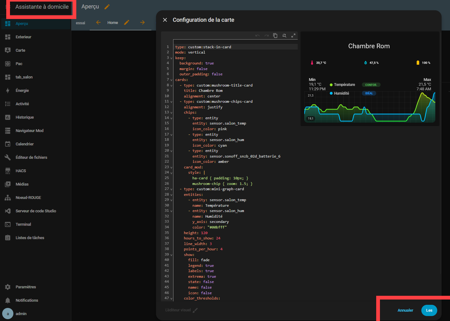

depuis deux jours ,j’ai un souci avec la langue de HA, j’ai bien dans mon profil la langue français sectionnée. j’ai bien dans mon config :
homeassistant: language: fr country: FR
Et j’ai le titre en espagnol ? (voir en haute a gauche ),lorsque je fais une modif de mes cartes, j’ai aussi de l’espagnol ( voir en bas a droite)? j’ai fais des réinitialisations, j’ai fais différentes sauvegardes avec d’autres langues puis remettre le français … je ne sais plus quoi faire? avez vous une idée.? merci de votre lecture

Je suppose qu’il s’agit de la vue depuis ton navigateur internet.
Quel navigateur ? C’est peut-être lui qui traduit automatiquement en espagnol. Il faudrait vérifier les paramètres du navigateur.
Ce n’est pas de l’espagnol. « à » n’existe pas en espagnol. « Assistante à domicile » c’est « une assistante à domicile ».

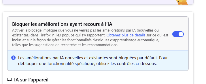

Par défaut, firefox utilise une ia pour traduire les pages.
bonjour, j’ai recherché ,j’avais un slide qui n’était pas activé sur IA dans firefox. j’ai mis activé et apparemment ça fonctionne, je vais surveiller. merci
