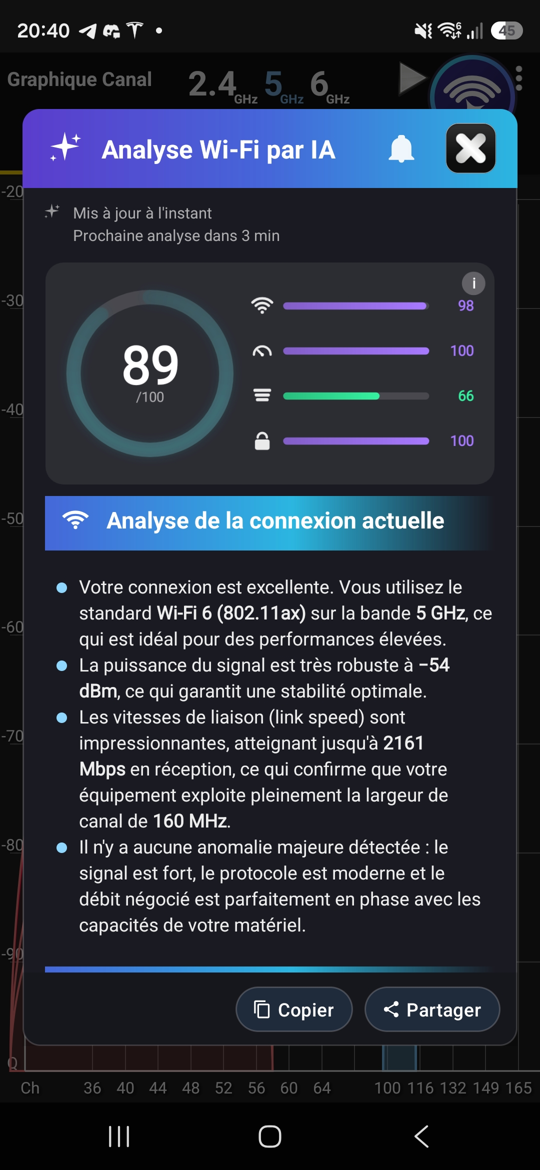

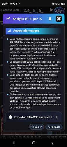

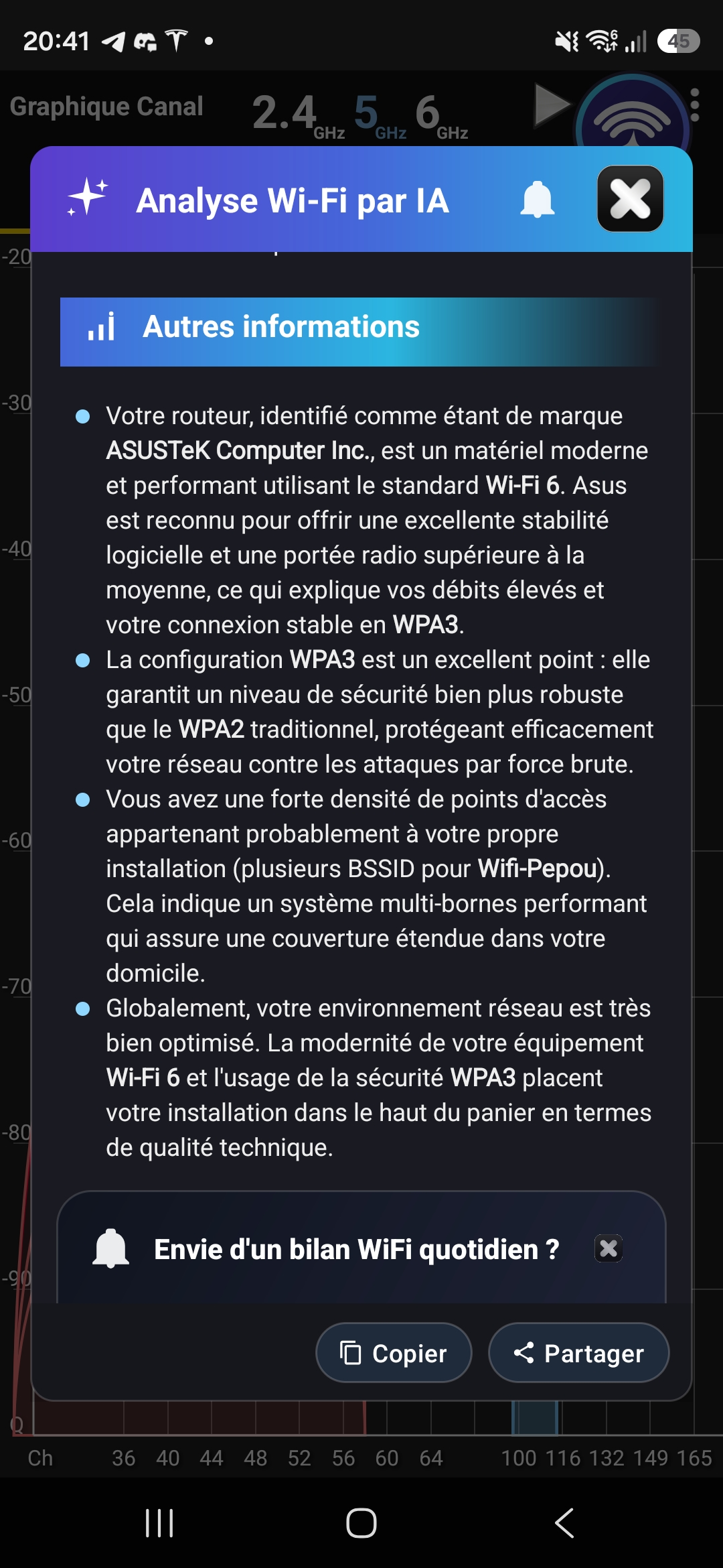

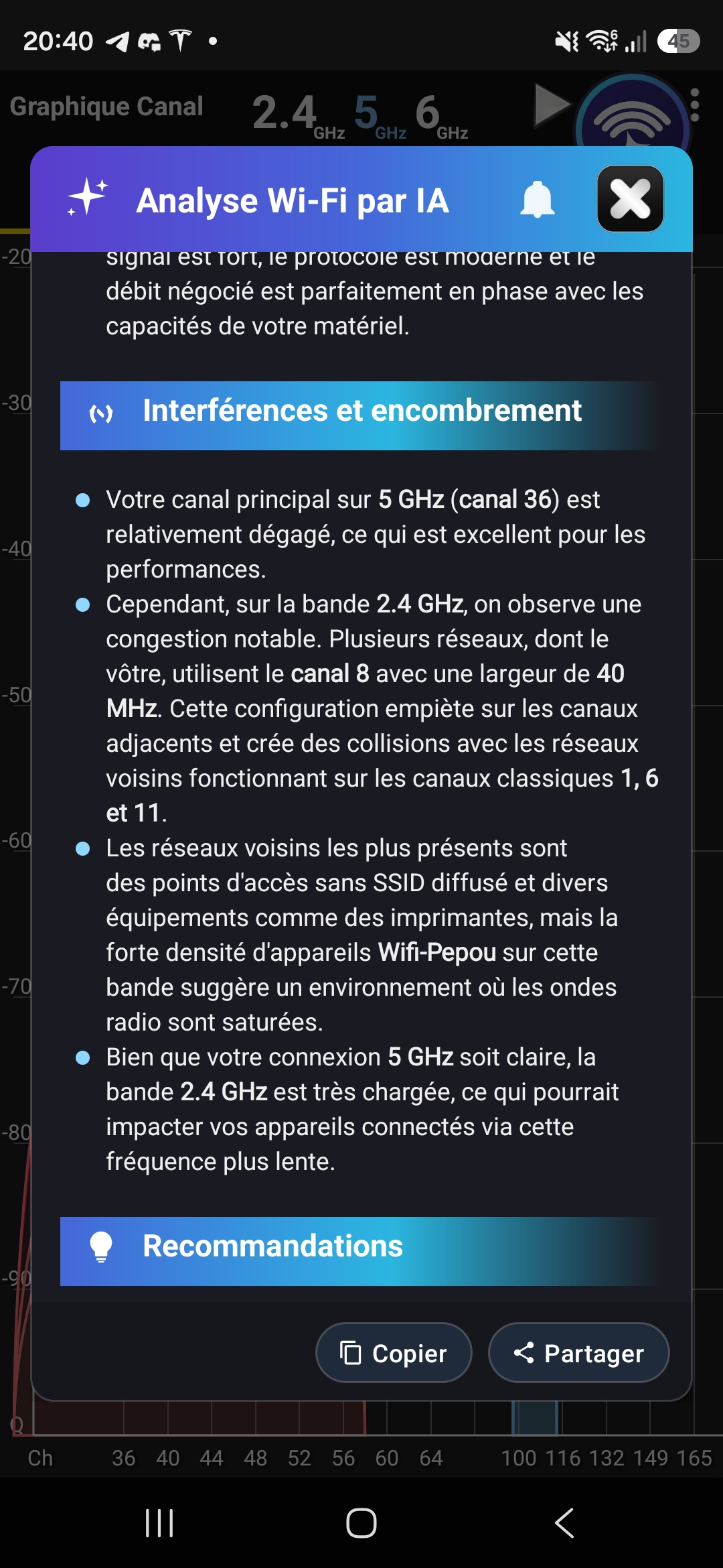

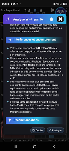

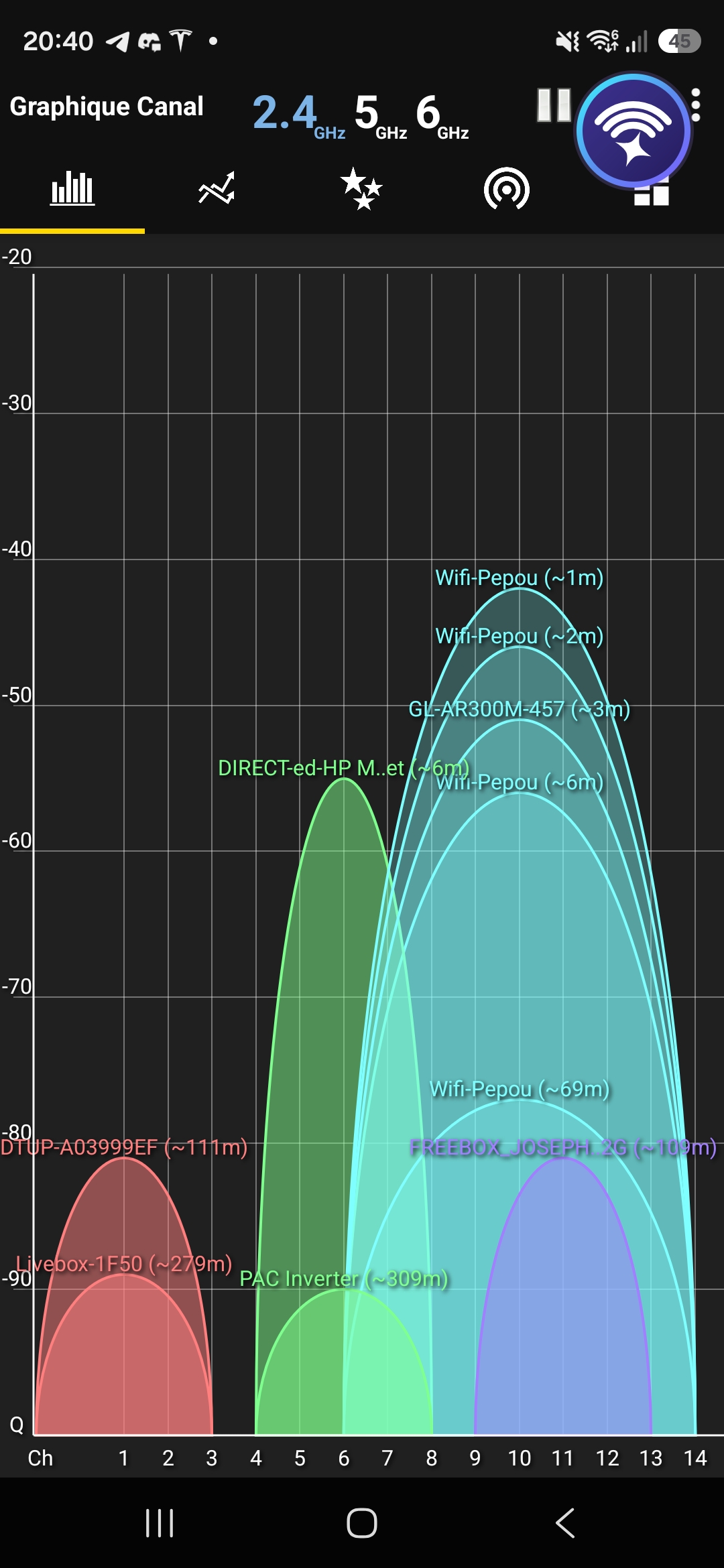

Voici mon wifi analyzer (wifi pepou cest moi) :
Jai mon wifi d'imprimante qui DirectHP aussi.
Je n'ai qu'une seule antenne domotique, une zigbee en canal 15.

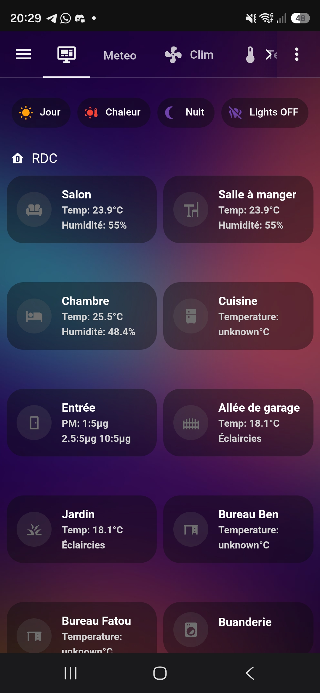

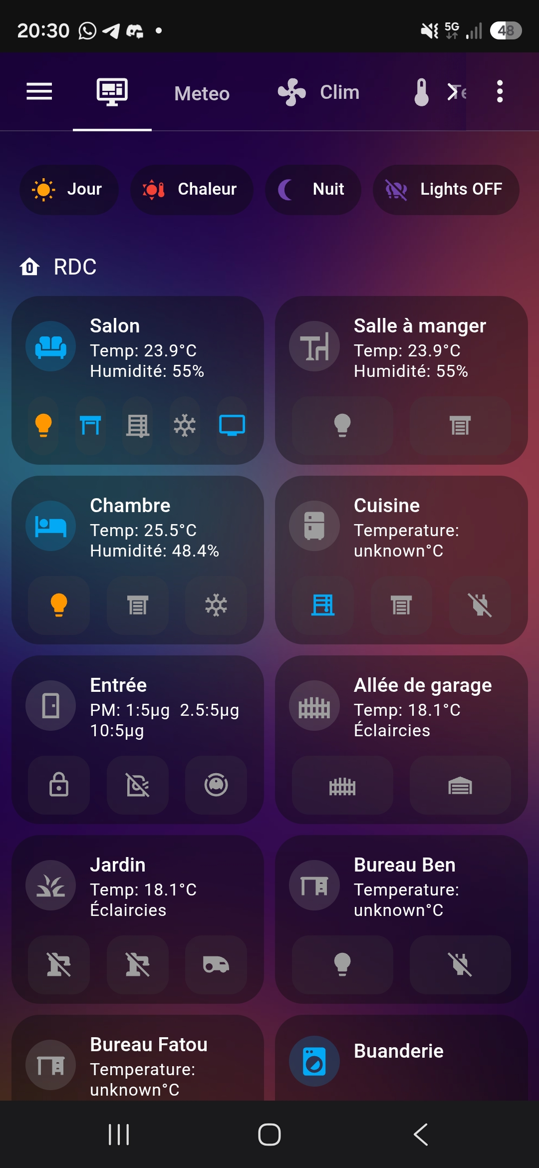

Autre soucis depuis quelques jours, mon dashboard...
En wifi :
En 5g :
Comme vous pouvez le voir, en wifi je perds tous les buttons cutom de mes cards...

Sur ton ASUS tu es en WPA2 ? WPA3 ? ou WPA2/WAP3 ? Je ne sais pas si ca peut jouer
Wpa2 mais ça doit pas trop avoir d'importance.

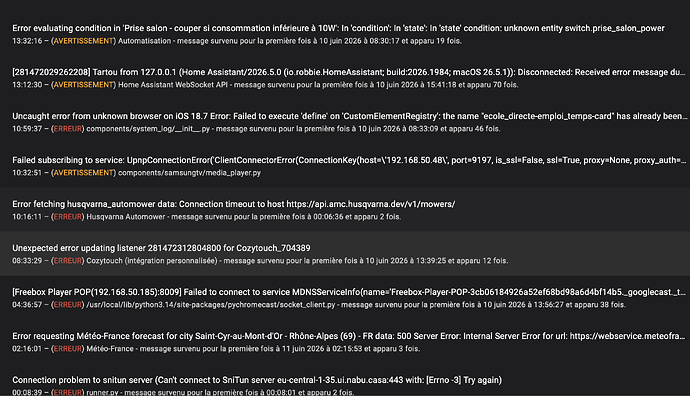

Dans HA : Paramètres → Système → Réseau pour voir l'activité, et Paramètres → Système → Journaux pour détecter des erreurs en boucle.

J'ai en effet pas mal d'erreur et d'avertissement dans le journal !
Est ce que je dois toute les corriger ?

Dans ton scan, on voit des bandes de fréquences qui se chevauchent, ce qui créé des interférences et des ralentissements.
