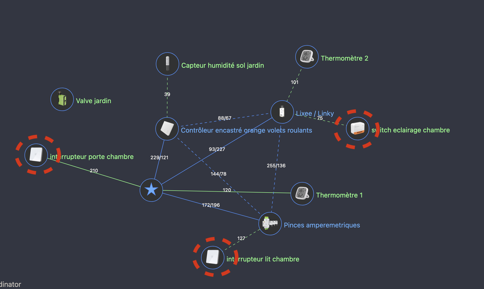

C’est un problème de route et de qualité du réseau. Ajoute des routeurs, intégrer les éléments end device a leur emplacement définitif devrait aider.
Sans vouloir remettre ta parole en question, venant d’un newbie: qu’est-ce qui te permet d’affirmer cela?
Mon réseau ne m’avait pas l’air particulièrement compliqué, mais je loupe sûrement un truc?
Les appareils en question sont entourés en rouge.

Avec Z2M tu pourrais essayer de re bind le relais en forçant la sélection du routeur sur, par exemple, les pinces. Ca coute rien d’essayer.
La majorité des switchs sans neutre marchent plutôt bien, s’il y a souci d’ampoule, c’est qu’elles scintilles. Le principal défaut du ZBMiniL2 ce serait pour moi le bruit du relai qui est plus fort que sur d’autres, j’ai 2 autres sans neutre de type tuya qui eux ne font pas de bruit.
Je pense que ton souci de ltence est comme le dit @Idaho947 lié à ton réseau, tu n’as quasiment pas de routeur, et j’ai une petite idée de la raison précise… le Lixee est notoirement connu pour être overbooké par les requêtes fréquentes qui lui arrivent et il est un peu sous alimenté, ce qui en fait un très mauvais routeur (dixit lixee) c’est d’ailleurs pour ça qu’ils ont sorti un nouveau firmware « light » sans routage pour le lixee.

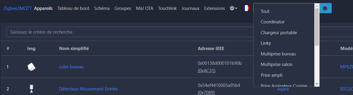

Une solution à essayer de supprimer le sonoff du réseau et le réappairer avec un autre routeur (ou le coordinateur) en le sélectionnant dans la liste déroulant du bouton « activer appairage » de Z2M… Ca ne garantie pas qu’il ne se recollera pas au Lixee mais y’a une chance que ça aide.

J’ai désactivé le Lixee et ré-appairé le relais. Je n’ai pas bien compris quelle passerelle il a choisi, la carte le représente isolé, bien qu’il soit joignable. On dirait que la latence est un peu plus faible, et surtout moins aléatoire.

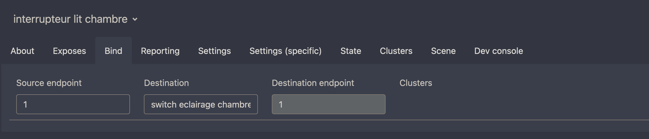

J’ai tenté de bind les appareils, mais cette fonction semble incompatible avec le ZBMini. Z2M ne m’offre rien dans le champ « clusters ».
A côté du bouton pour lancer l’inclusion, le menu déroulant qui par défaut est sur « tout » ?

Pas compris. Voilà ce que je vois:
c’est ici:
Ah ok, on ne s’est pas compris alors, je pensais que tu parlais de « bind » au sens « associer une action à l’état d’un autre appareil ».
