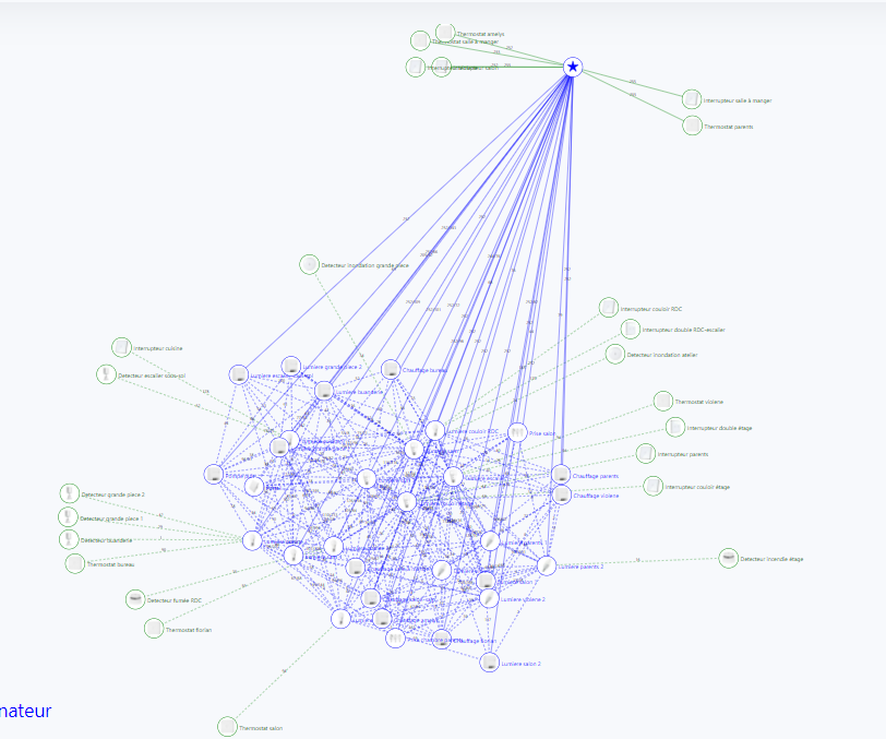

Ça ressemble quand même beaucoup à un maillage avec des routeurs qui ne sont plus alimentés de temps en temps. Certain que 100% de tous les équipements dans la clé Conbee sont alimentés en permanence ?
Sinon, faire un test de réactivité en passant seulement un interrupteur et une ampoule sur Z2M pourrait être une bonne piste.

mes sonoff qui gèrent mes chauffages émettent 6 ou 7 fois a chaque fois … et je pense que ca vient de 6 ou 7 routes différentes. Je ne sais pas pk ce sont les seuls a faire ca, mais j’en ai bcp
Merci pour ce retour. Ça tends à confirmer qu’on arrive vite à polluer son réseau sans forcément pour y faire quelque chose.

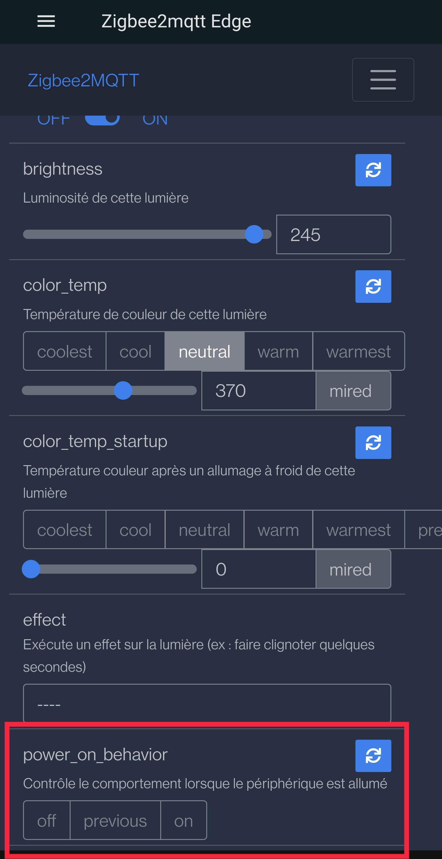

C’est paramétrable par ampoule…

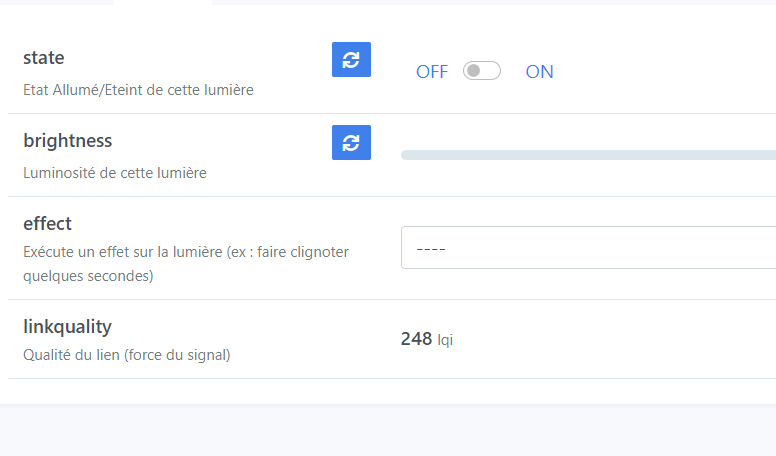

je cherche, je cherche mais je ne trouves pas…
En fonction des marques et des intégrations c’est pas désigné pareil. Sur zigbee2mqtt, ampoule ikea c’est ainsi (tout en bas)
C’est pour ça que je trouve que zigbee2mqtt est mieux… Pas d’autre idée de mon côté
je suis sur zigbee2mqtt
C’est dommage alors…
