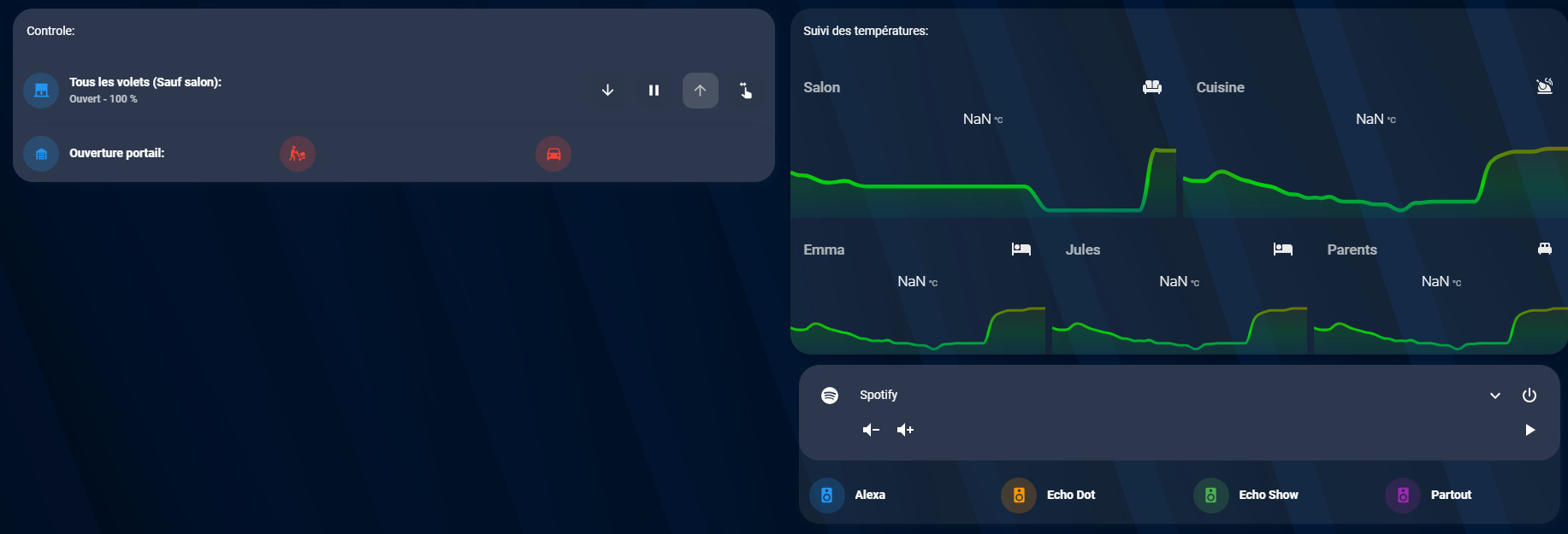

Après plusieurs jours de tests et de recherches, je me permets de poster.

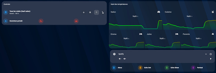

Je rencontre deux problèmes. Le premier : j’ai l’impression que le CSS n’est pas toujours correctement interprété. Par exemple :
Sans modification du code, le rendu diffère entre deux actualisations de la page. Existe-t-il des bonnes pratiques à adopter ?
Mon second problème concerne « l’ouverture du portail ». Je n’arrive pas à aligner les icônes des cartes sur la droite. J’ai essayé :
  • layout: 80% 10% 10%
  • width
  • margin, etc.
Actuellement, j’ai tout supprimé et j’utilise des arrière-plans pour visualiser les zones. D’ailleurs, ces arrière-plans ne sont visibles que pendant le chargement de la page?
Voici le code :
 - type: custom:stack-in-card
        mode: vertical
                  border : none;
                  margin-left: 10px;
                  margin-right: 10px;
          - type: markdown
            card_size: 1
            content: 'Controle:'
          - type: custom:mushroom-cover-card
            entity: cover.volets_tous_sauf_salon
            layout: horizontal
            icon: mdi:roller-shade
            icon-color: green
            fill_container: false
            show_position_control: true
            show_buttons_control: true
            primary_info: name
            name: 'Tous les volets (Sauf salon):'
            mode: horizontal
                primary: 'Ouverture portail:'
                icon: mdi:garage
                icon_color: blue
                      background-color: purple ; !important
                icon: mdi:human-dolly
                icon_color: >-
                  {% if (states["switch.shellyuni_c45bbee26251_channel_1"].state
                  == 'on') -%}  green  {%- else -%}  red  {%- endif %}
                  action: perform-action
                  perform_action: switch.toggle
                    entity_id: switch.shellyuni_c45bbee26251_channel_1
                      background-color: red ; !important
                    ha-card:hover {
                      box-shadow: 0 10px 16px rgba(1,1,1,1);
                      transform: scale(1.08);
                icon: mdi:car
                icon_color: >-
                  {% if (states["switch.shellyuni_c45bbee26251_channel_2"].state
                    entity_id: switch.shellyuni_c45bbee26251_channel_2
                      background-color: green ; !important
                    ha-card:hover {
        view_layout:
          grid-area: main1
Merci beaucoup par avance!

J’en déduis que par rapport a ma première question sur des interprétations différentes en fonction du refresh il faut jouer sur « !important » pour que HA réalise un focus sur ces consignes?
Du coups en voyant bien les box, je comprends mieux le soucis. C’est mon horizontal stack qui découpe en 3 zones car j’ai 3 cards mais mes actions ne viennent pas réduire l’une ou l’autre des zones. Clairement pour moi c’était layout la réponse pour gérer les zones et pas la largueur de la card dans la zone, mais cela ne réagit pas lors de mes tests.
