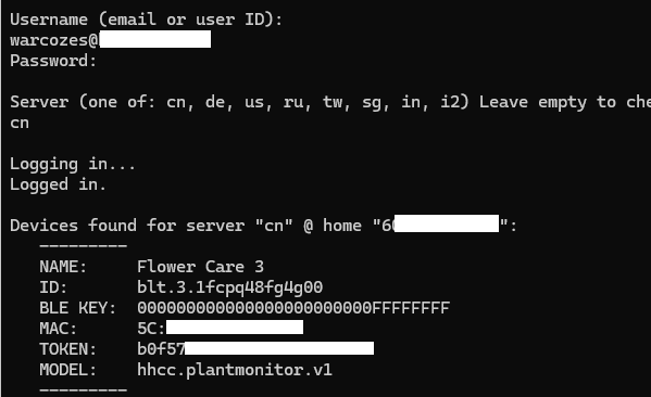

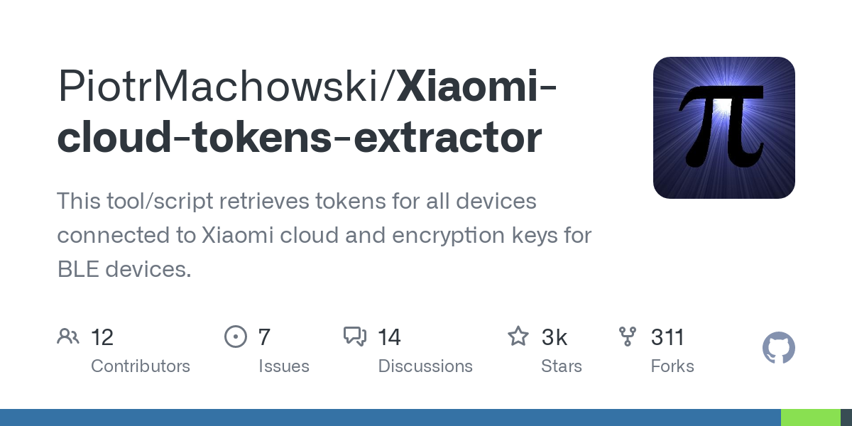

Pourtant c’est simple avec token extractor.
tu te connecte avec les identifiants de ton compte Xiaomi, tu choisi le serveur et ta les informations de tout les appareils. C’est le BLE KEY ( quand c’est 000000000000000000FFFFFFFF = Pas crypter ) :
lien directe de l’exe:
https://github.com/PiotrMachowski/Xiaomi-cloud-tokens-extractor/releases/download/v1.2.0/token_extractor.exe

Dès que j’aurai la clé, j’essaierai le prog de Piotr

La clé, tu ne pourra l’avoir qu’avec le programme token_extractor.exe. Tu trouvera pas la clé sur l’application xiaomi.
CA Y EST !!!
Je pensais qu’il fallait une Mac Adress ou autre ID à fournir au programme de Piotr.
En fait non, juste le Login/Mp du serveur Xiaomi et indiquer le pays, pour ma part CN.
Et là comme tu le disais c’est lui qui extrait toute les info de l’objet connecté au serveur Xiaomi
