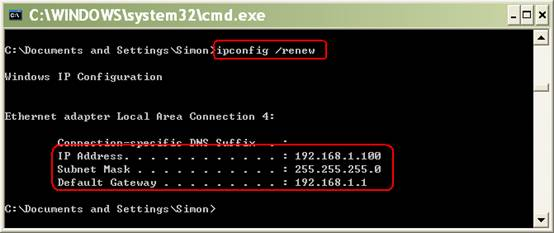

un test tout bete tu debranche le cable reseau de freebox et tu prends ton PC et tu forces le renouvellement du DHCP si tu récupères une IP c’est que tu as un parasite sur ton réseau
comment on fait çà ?
Tapez ipconfig / renew dans la fenêtre d'invite, appuyez sur Entrée , attendez un moment, le serveur DHCP attribue une nouvelle adresse IP à votre ordinateur.
comme cà ?
c’est la meilleure méthode :wink:
