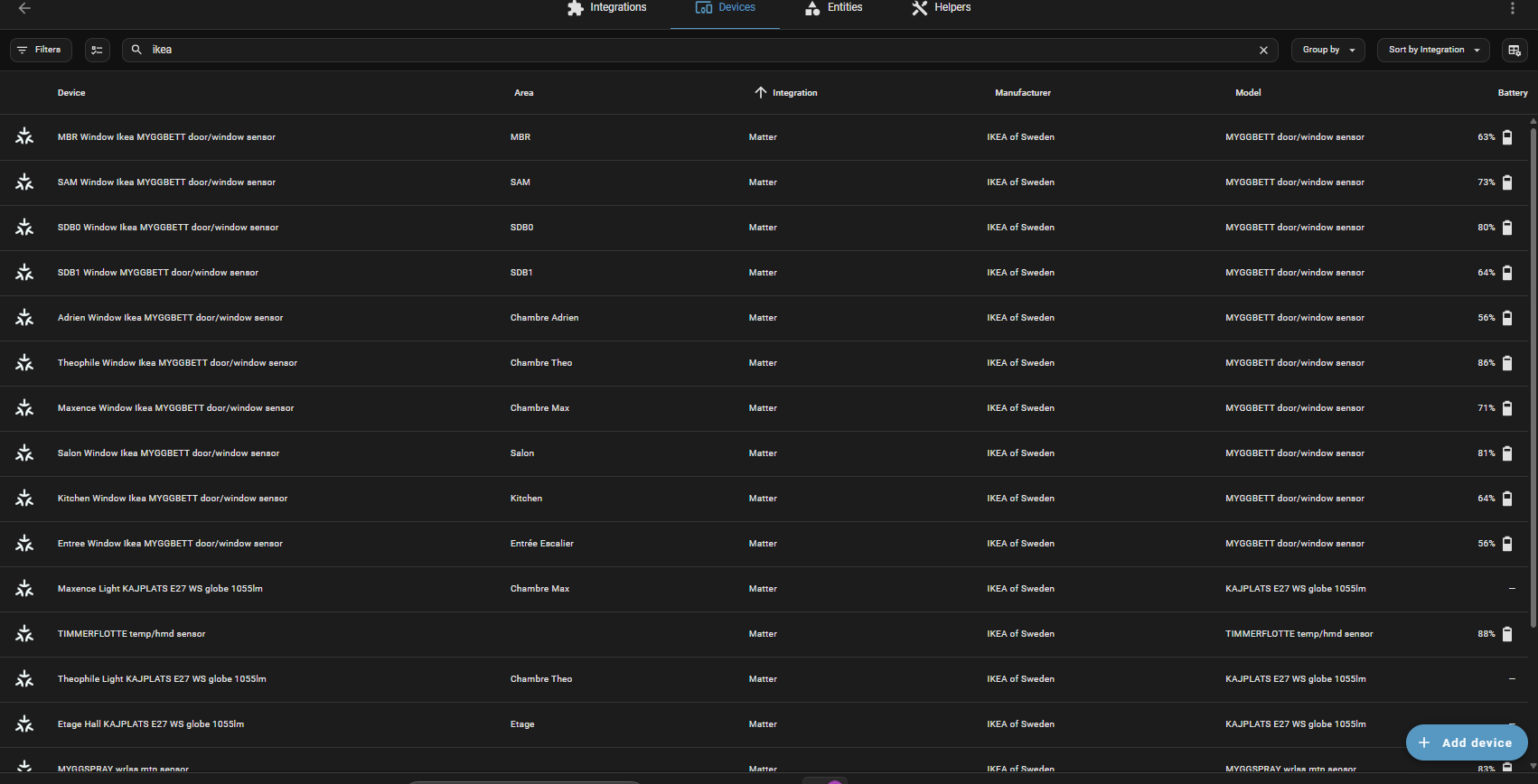

Perso ca marche très bien en matter.

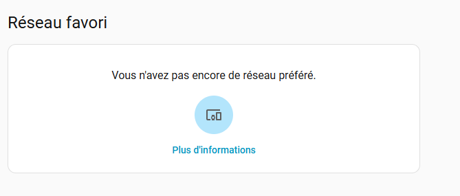

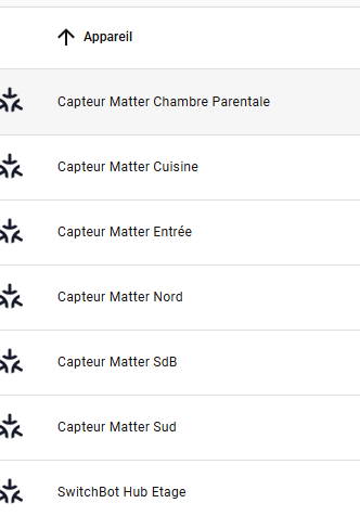

J’ai actuellement la ZBT-1, mais de ce que j’ai compris, il faut faire un choix… soit elle utilise le zigbee, soit thread (et comme j’ai pas mal d’appareils Zigbee)
Pourtant j’ai des hub 2 Switchbot qui sont compatibles Matter et de ce que j’avais compris, ils peuvent faire office de routeur
Bref, je n’ai pas encore bien compris comment tout s’articule pour que cela fonctionne, car pour le réseau Thread j’ai :
C’est ampoule sont thread ET wifi. Regarde sur le net tu as une manipulation a faire pour l’intégrer a ton reseau zigbee (un certains nombre de on/off dans un lapse de temps donné).
Ton hub switchbot est un routeur matter mais pour les objet de la marque (matter over hub) et pas router thread.

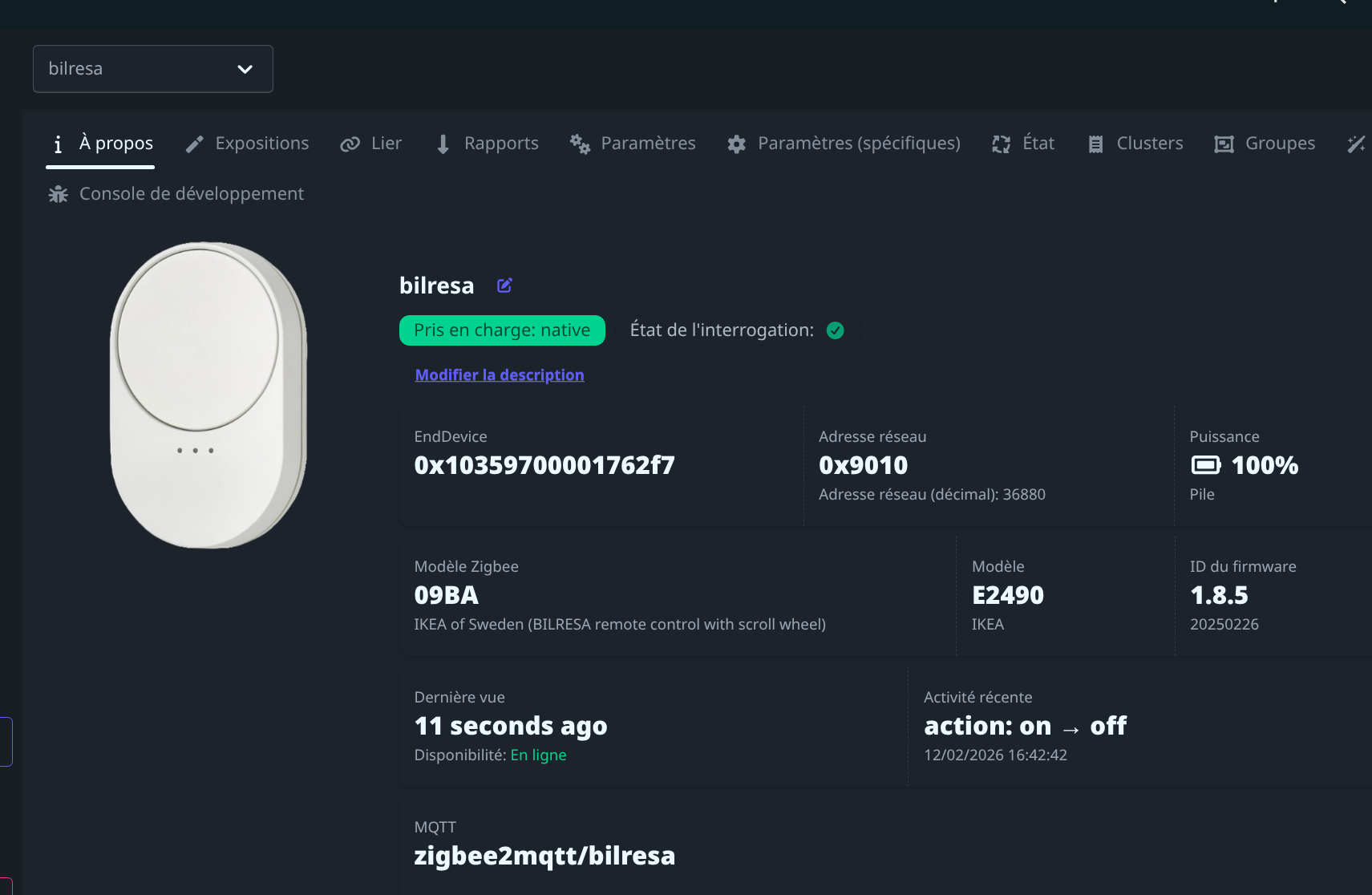

J’ai testé la télécommande Bilresa wheel ainsi qu’une ampoule Kajplats CCT 1055lm, tous deux en matter de base.
Je les ai passés en Zigbee, loin sans mal, puis appairés sous Z2M.
La télécommande en zigbee, c’est vraiment bof. D’abord il faut trouver le bon Blueprint. Ensuite, on perd la sélection des modes, donc un seul de dispo sur 3. Le contrôle avec la roue (ajustement luminosité) est moyen, avec beaucoup de latence.
Et gros point noir, elle se met en « veille » au bout d’un certain temps (quelques heurses). Donc il faut la réveiller (plusieurs appuis) avant de pouvoir l’utiliser. Donc en zigbee le produit n’est pas utilisable.
Pour l’ampoule, c’est plutôt pas mal, même si le blanc chaud tire sur le vert. On a même accès à quelques fonctions (blink, breath, etc.) et qui fonctionnent !
