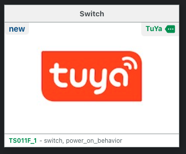

Je suppose que tu parles de cette page : | Zigbee2MQTT
Si on cherche sur les TuYa on ne retrouve pas les références ou les marques mais des choses qui on l’air plus générique. Exemple :
Capture d’écran 2023-06-09 à 12.18.35
Donc pas facile de savoir si la prise rentre dedans ou pas.
(attention je débute en zigbee donc peut être que j’ai pas toutes les clés)
il faut chercher via la marque (bseed et pas tuya dans ce cas).
Lien ci-dessus pour les détails
pour celui-là il est bien dedans oui.
Pour compléter, beaucoup de pseudo marques utilisent en fait en marque blanche du Tuya qu’il repackage sous leur nom.
Tu trouveras ainsi par exemple du TS011F sous plein de marques différentes, mais les exposes Z2M sont identiques
et est-ce qu’on peut savoir si un eqt utilise le TS011F par exemple ? Si la marque n’est pas listée, est-ce qu’on a moyen de savoir ?
