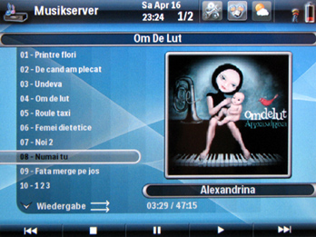

j’ai installer MAXI MEDIA PLAYER, avec sa carte il y as bien un explorateur de fichier mais je veux que mon dossier music avec sont contenant s’affiche directement genre sur 10/15 lignes, que je puisse lancer la lecture du ou des fichiers que je souhaite.

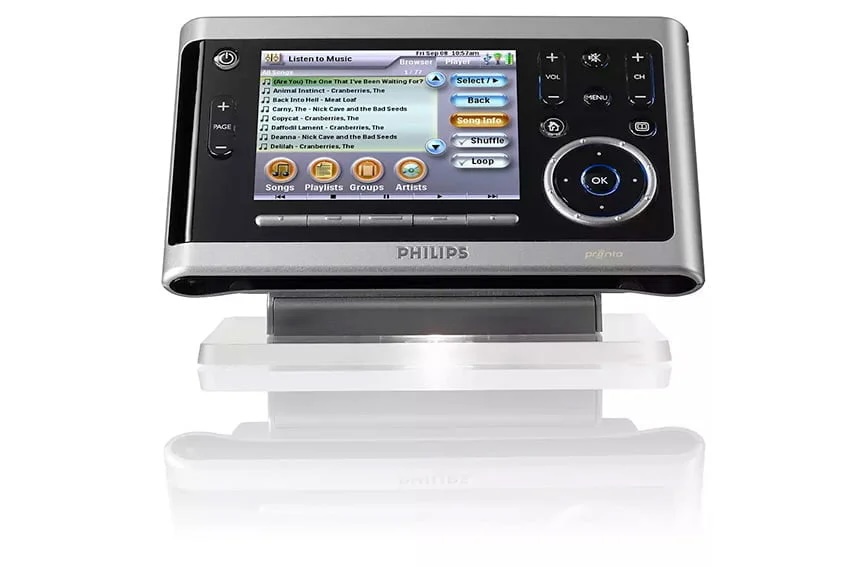

En gros un peux se que je fessait avec ma philips Pronto :

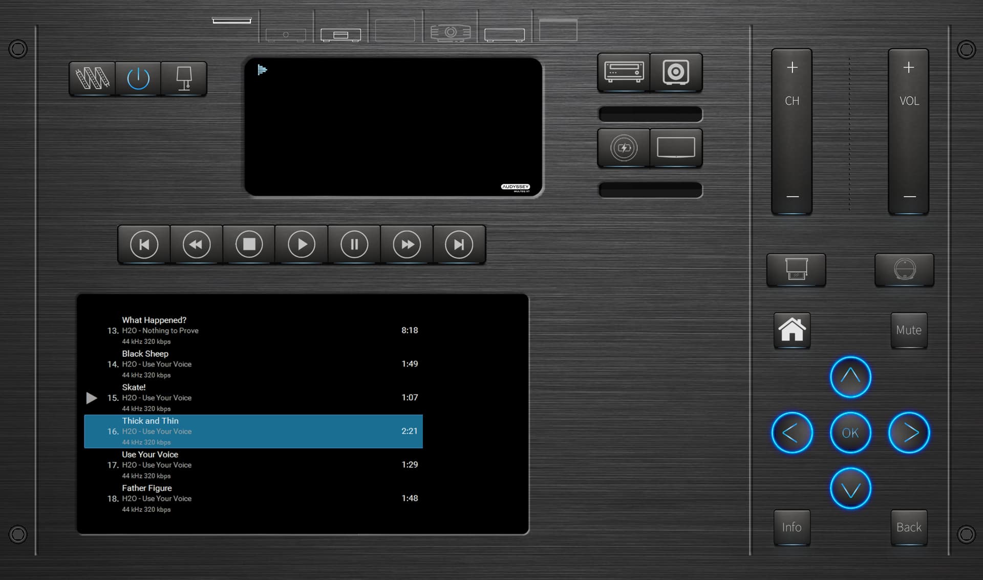

Une solution ? a savoir que le tous sera fait sur une picture element pour arriver a se genre de résultat pour rester fidèle a mes tableau de bord :
ce matin je beau chercher une solution mais rien n’y fait, impossible d’avoir un explorateur de fichier utilisable sur une picture éléments card, j’avoue être déçu vu les possibilité de HA cela m’étonne !!! ou alors j’ai louper un truc …

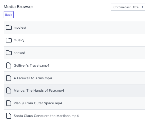

j’ai vu ette carte, mais ne s’installe pas à partir de HACS. Il faut l’installer manuellement :
