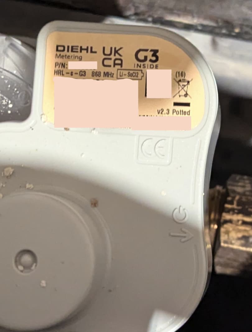

Ma compagnie d’eau, la CILE (belgique), a changé mon ancien compteur par un compteur “intelligent” (voir photo ci-dessous), j’ai du virer mon homewizard :frowning:

Salut @chrisbati
Sauf erreur c’est du “Lora”, probablement chiffré.
Bref faut déjà voir si tu peux récupérer la clé de chiffrement, mais ça risque de ne pas être possible :confused:
Sujet évoqué sur le github de wmbusmeters
Sinon il y’a cette solution mais c’est un peu plus complexe surtout selon où ton compteur est positionné.
sinon il y a ça Je domotiser ma consommation d’eau - Sigalou Domotique
cdt
J’utilise également un watermeter homewizard et en ce qui me concerne le compteur de la compagnie des eaux est également équipé de son propre système de relevé. Le compteur étant à l’extérieur dans un regard à 10m de la maison, j’ai pris le parti d’ajouter un compteur à l’intérieur de la maison sur l’arrivée et j’y ai mis mon watermeter.
